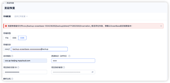

ocp版本4.2.2,oceanbase版本4.2.1.4:
我使用cos进行恢复的时候报错:
检查物理备份文件cos://backup-oceanbasexxxxx/ocp-meta/ocp_cluster/1712724098/incarnation_1是否存在失败,请确认OceanBase是否较新版本!这个是和ocenabase版本、ocp版本有关系吗

我这边备份是没问题的,备份的文件确实也存在,只是ocp恢复的时候有问题

我意思是在cos里面备份文件存在的,然后observer版本4.2.1.4,4.2.1.3,4.2.2,都是x86_64架构的,都试过了都不可以的,命令行回复的话我没有归档文件夹也没法执行啊,在ocp进行备份只有备份的文件夹

版本一致,同时文件也在cos存在,路径也没问题
