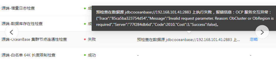

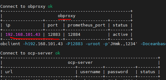

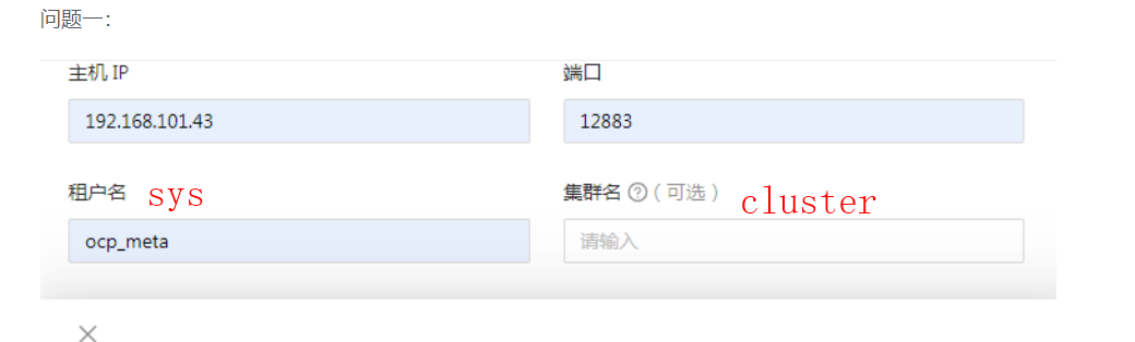

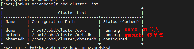

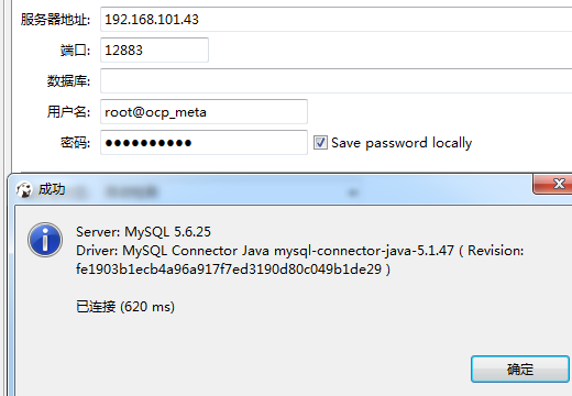

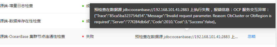

【问题描述】问题一:oms 添加由ocp 部署的 metadb ob数据源,指定了正确的obproxy 端口,但是添加异常(通过mysql 客户端是可以访问的obproxy的);添加 obd demo 部署的ob 数据源成功;问题二:在oms 增量数据同步任务检查时:ObCluster or ObRegion is required

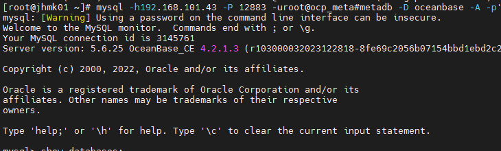

1.确认下当前ob的数据源是metadb 还是demo的呢,
2.可以试下命令行的方式连接租户ocp_meta是否可以连接成功。
3.demo的配置文件也发下。

问题二是 demo, 增量同步需要关联 ocp 就绑了个 metadb 的 ocp 地址;

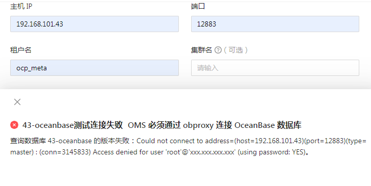

问题一:
这样试下呢? 可以现在命令行上测试下。

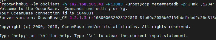

这样试下呢-uroot@ocp_meta#集群名?
老师不好意思啊,回复晚了,我重新ocp 部署了一遍 ob,确认密码后,添加数据源成功、 :sweat_smile:

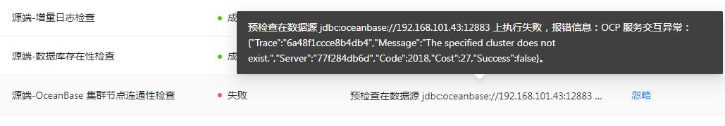

现在卡在问题二这:
这个是 metadb 数据源键检测问题
这个是 demo 数据源的检查问题

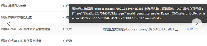

忽略上面的那个问题,都是卡在这个位置
,麻烦老师再有空再帮忙看看。谢谢

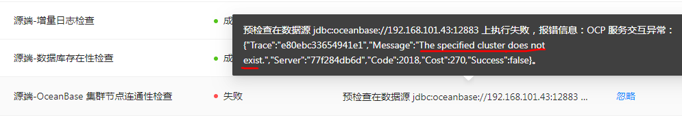

集群名称有误
The specified cluster does not exist.
请问下:这个集群是指的这个集群吗?
试下-uroot@sys#obcluster
这个不通…
是 -uroot@sys#cluster 抱歉写错了
也不通 :sweat_smile:

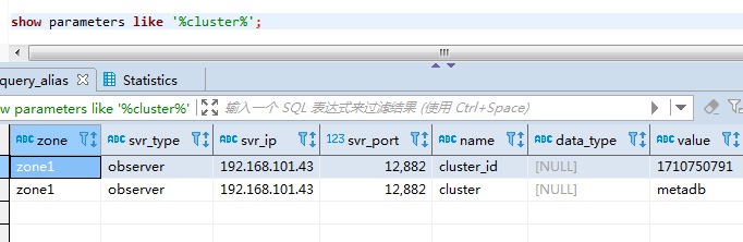

登陆-uroot@sys 看下集群名称 show parameters like ‘%cluster%’;

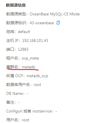

我在数据源配置是连的这个集群名:metadb
如果db选了ocp,说明是ocp接管的,这里需要填写集群名

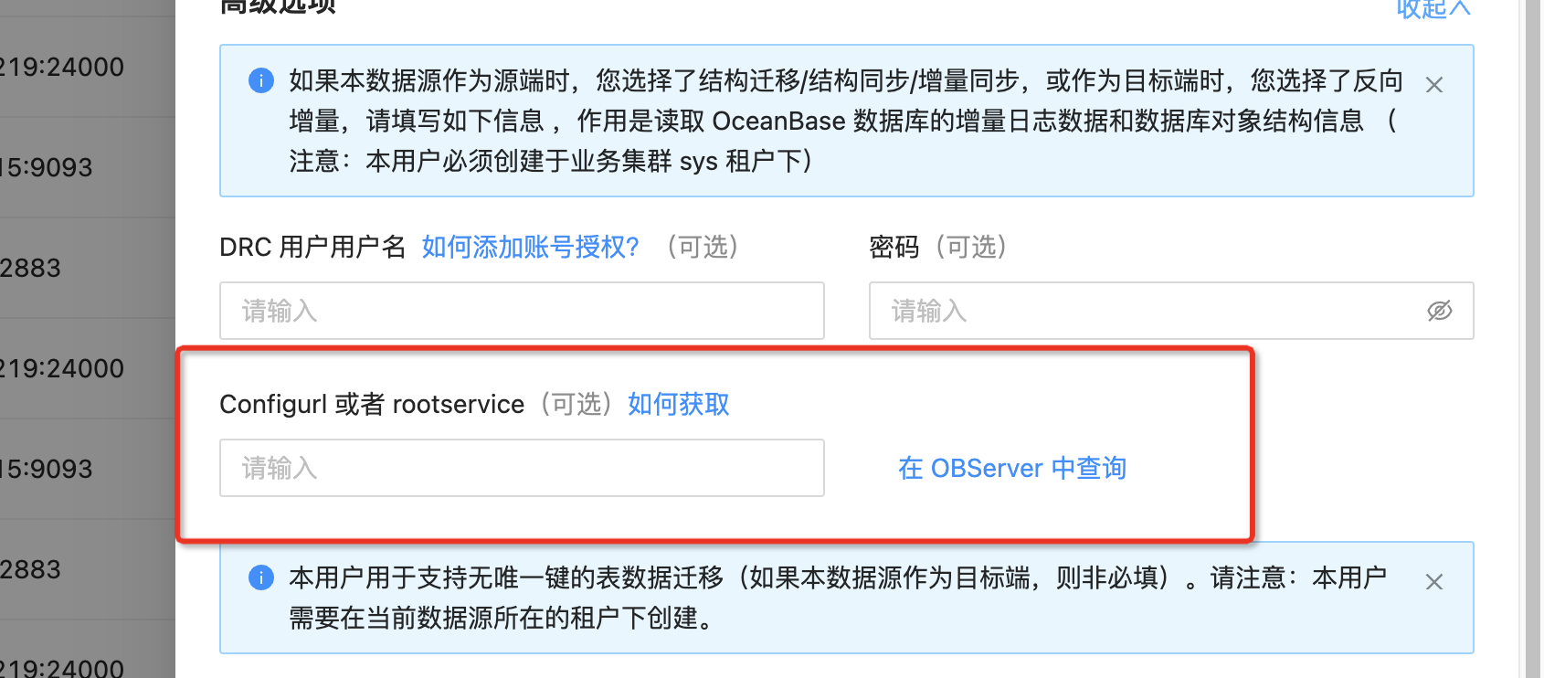

增量需要show parameters like ‘obconfig_url’;
如果这里没有设置,就不要选ocp,配置数据源的高级那边会有一个选项
