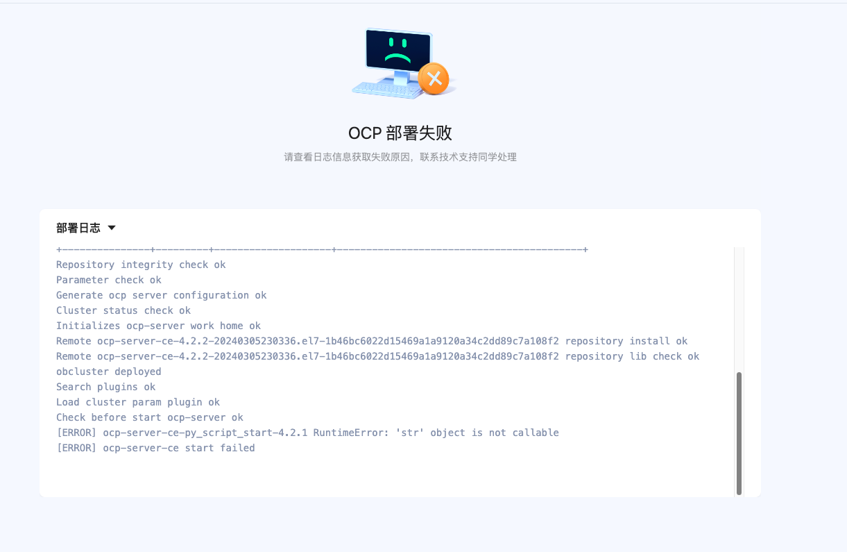

ocp白屏部署报错
【 使用环境 】 测试环境

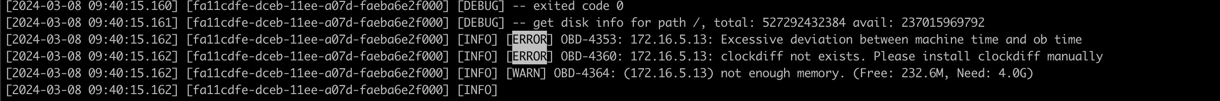

ob 和 ocp 的时钟有一些差距,另外ocp的机器上要安装一个 clockdiff,还有机器内存不足,启动失败了
额 这些是检查时候的错误了,都解决了 才能开启部署啊,最后那个部署很明显是那个 python 出问题了才是

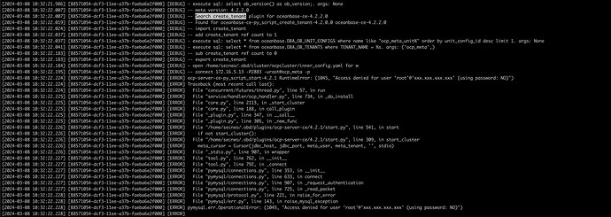

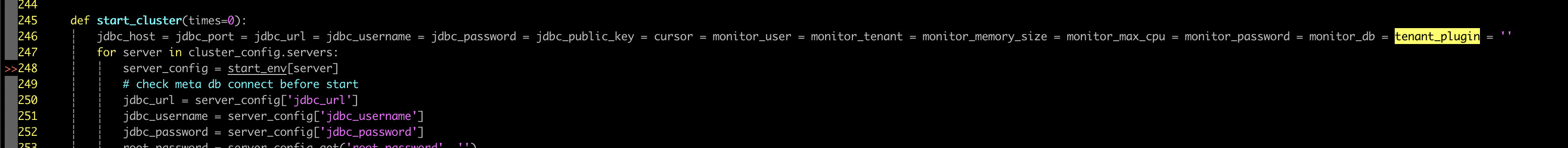

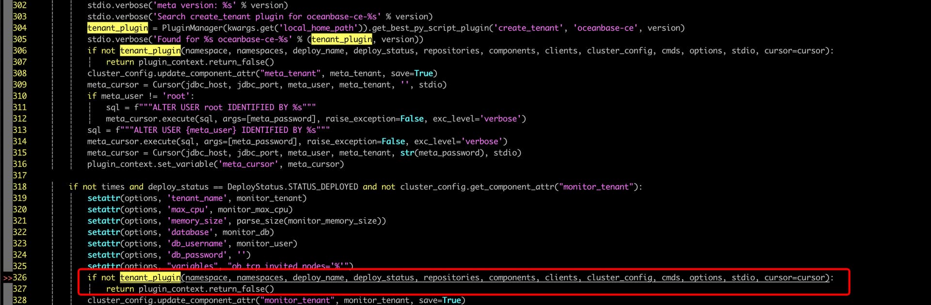

这个报错是不是后来直接点了重新安装,按照最后的 ERROR 日志来看,代码中初始值给的 “”, 应该是后面查找插件的逻辑没找到或者没有调用到

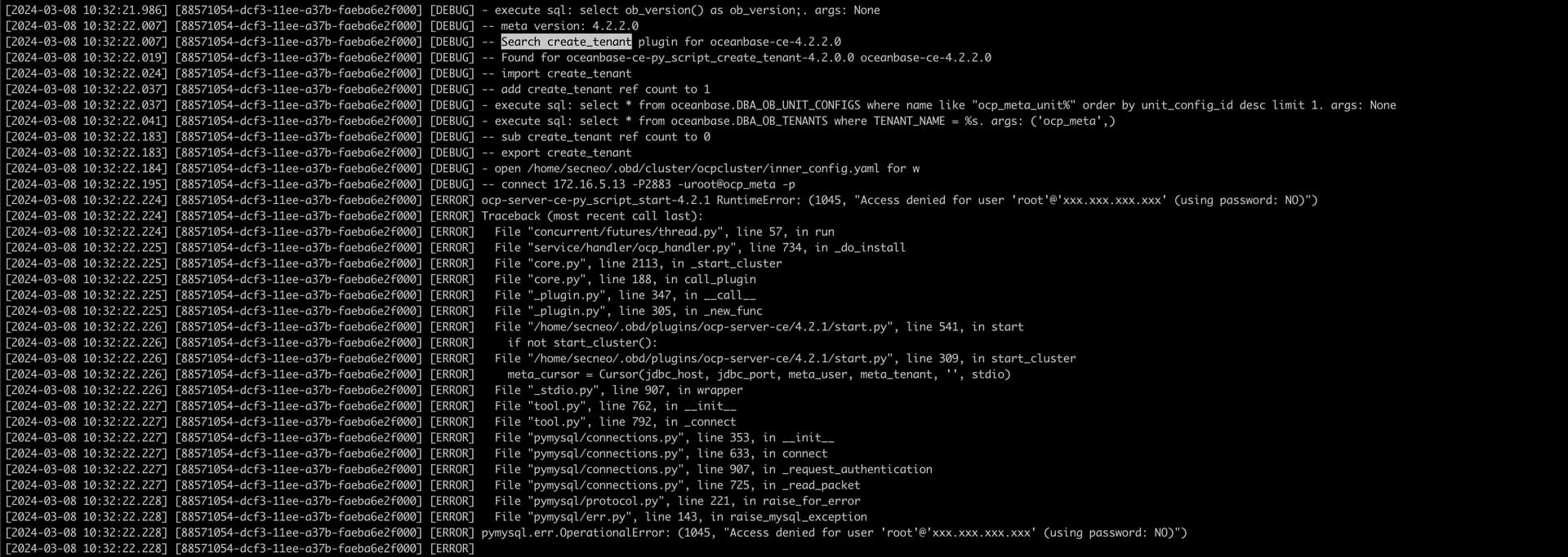

看到日志中最近一次找到创建租户之后的操作,是连不上集群
可以确认下,是全新安装 oceanbase 做 metadb 还是用了已有的 oceanbase,得看密码配置是否正确,如果可以的话,可以把 ~/.obd/cluster/${clustername}/config.yaml 发一下看看
