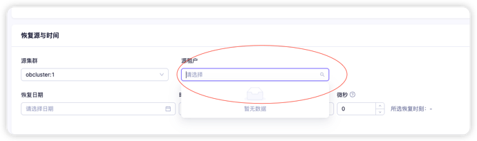

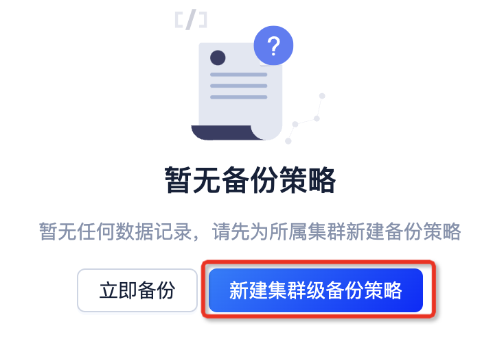

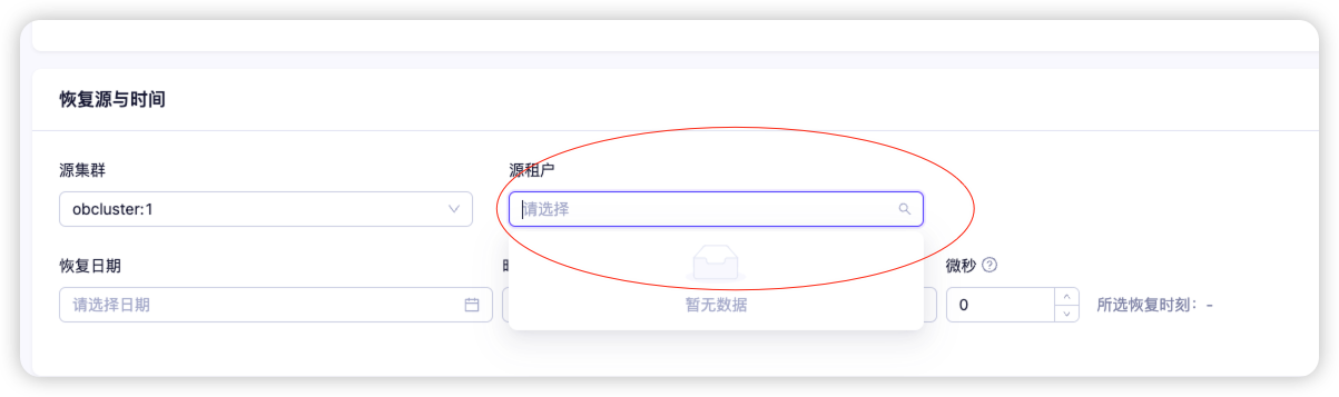

ocp版本是4.2.1,ocp备份完想要恢复时找不到租户,还有机器只能选择一台,这个应该怎么解决
,我选择的集群备份,这个找不到租户,然后选择了单个租户备份,集群备份和单个租户备份在同一个cos文件夹内
查看一下当前备份任务的情况呢 OceanBase分布式数据库-海量数据 笔笔算数
收集诊断信息反馈给我们,推荐用obdiag,提高效率,一条命令帮你把所有排查问题需要的信息都拿回来了,OceanBase分布式数据库-海量数据 笔笔算数
