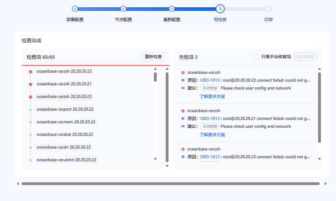

三节点环境使用 OBD 白屏部署 OceanBase 数据库时,预检查时会遇到这个错误:
OBD-1013: root@20.20.20.22 connect failed: could not get keys from ssh-agent

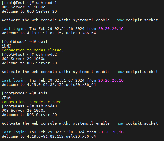

可以确定的是,从中控机到三个节点无密码 SSH 登录正常。

互信正常,ssh肯定是正常的。
OBD安装我密码都设置的一样,应该是没有问题的。
我用的是统信UOS V20 1060A,等同于Anolisos8.8。

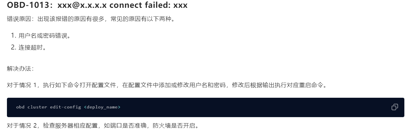

看下这个帖子里的办法是否可以https://ask.oceanbase.com/t/topic/35603707

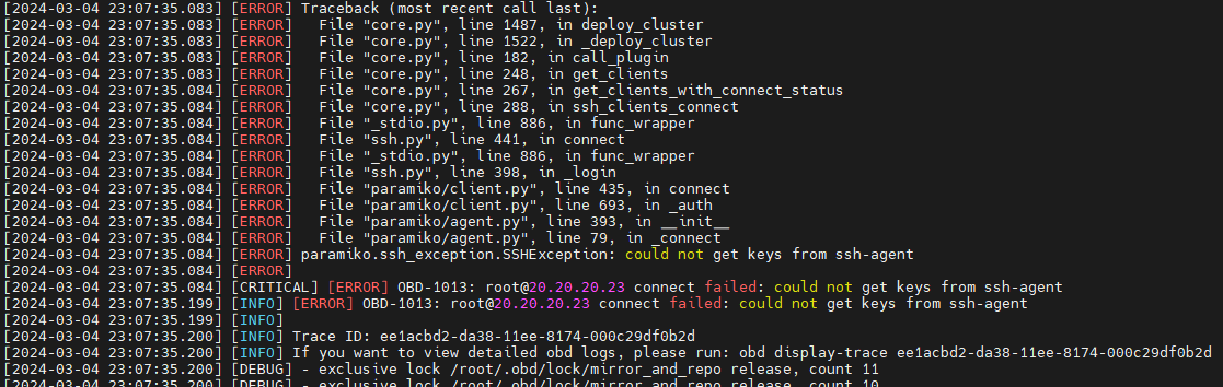

提个下observer.log完整日志呢
