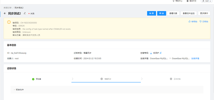

【问题描述】清晰明确描述问题
进行增量迁移时,发生错误
错误码:
CM-RESOIE000000
等级:
ERROR
错误信息:
the config of task type named after CRAWLER not exists
错误原因:
Unknown
解决方案:
请联系技术支持人员
https://www.oceanbase.com/docs/community-oms-cn-1000000000536726

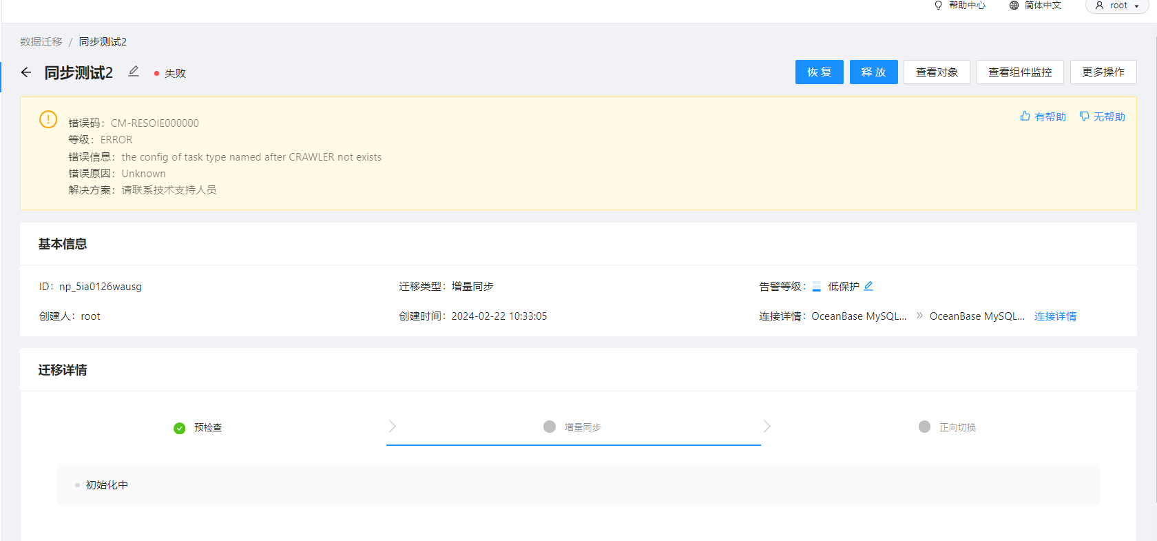

是预检查成功后,到增量同步初始化这里就失败了。
