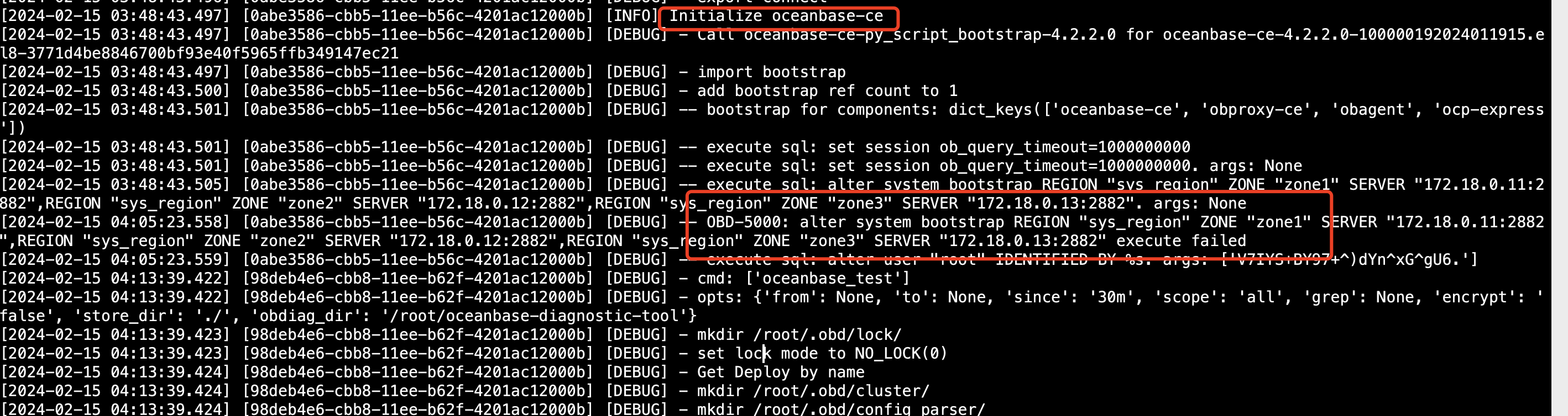

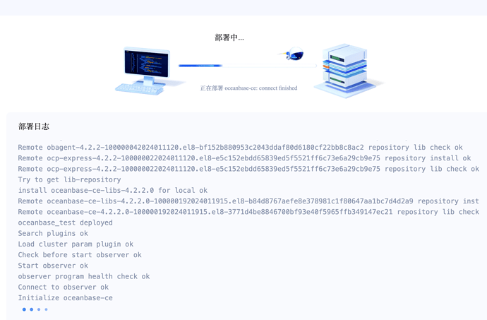

OceanBase白屏集群部署一直卡在 Initialize oceanbase-ce
【 OB or 其他组件 】all-in-one
【 使用版本 】4.2.2

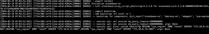

【问题描述】OceanBase白屏集群部署一直卡在 Initialize oceanbase-ce
【复现路径】使用白屏安装,预检全部通过,但是进行到Initialize oceanbase-ce就会卡住,反复多次安装都卡在这里
【附件及日志】 百度网盘 请输入提取码 提取码: u29y
如果日志过大,可以压缩切分的方式发一下
文件有100MB, 用那个一键诊断工具生成的
看.obd下的日志,每次都卡在这里

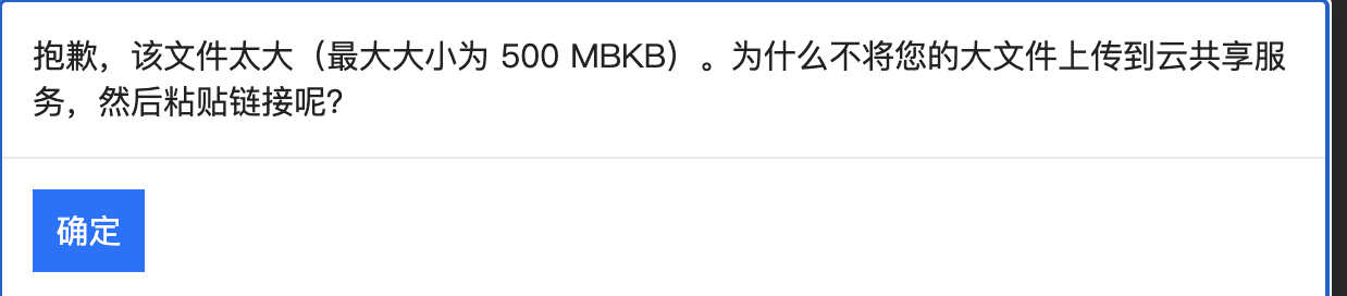

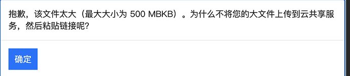

限制是500M,这个压缩包是100M,能否直接上传这个文件呢。我们不能用百度网盘
麻烦发下配置文件。
安装时可以看下软硬件要求,和部署前的环境部署是否有操作?
传不上来,报错截图提示限制是500MBKB,不知道到底是多少,但100MB确实报错无法提交

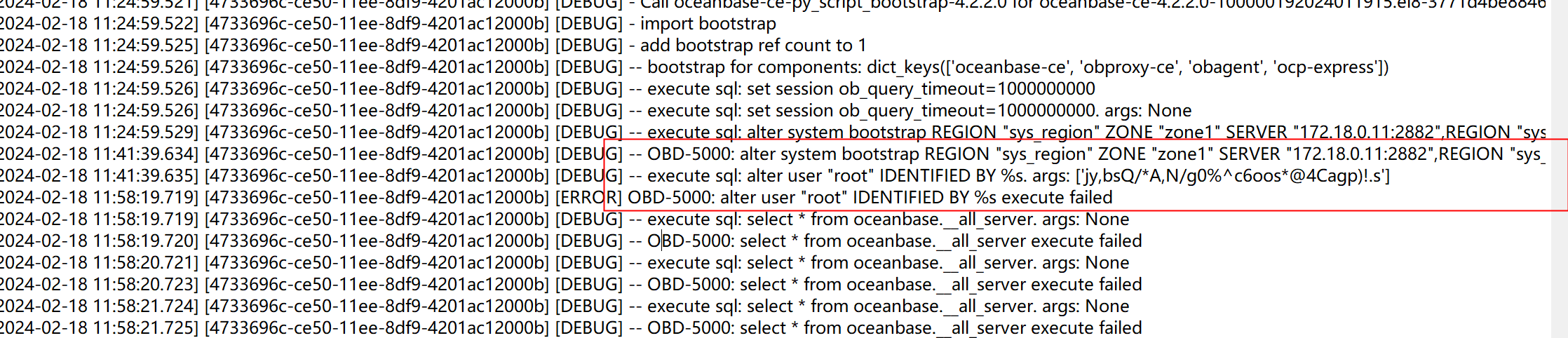

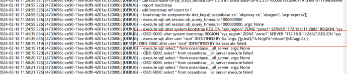

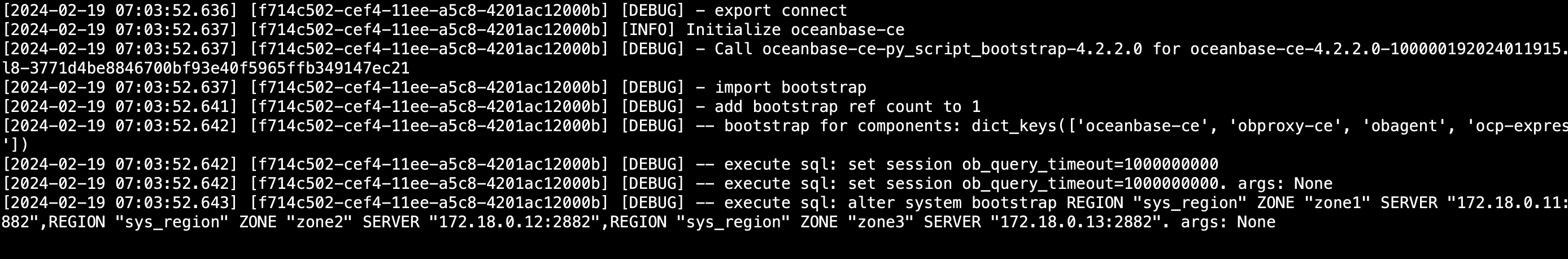

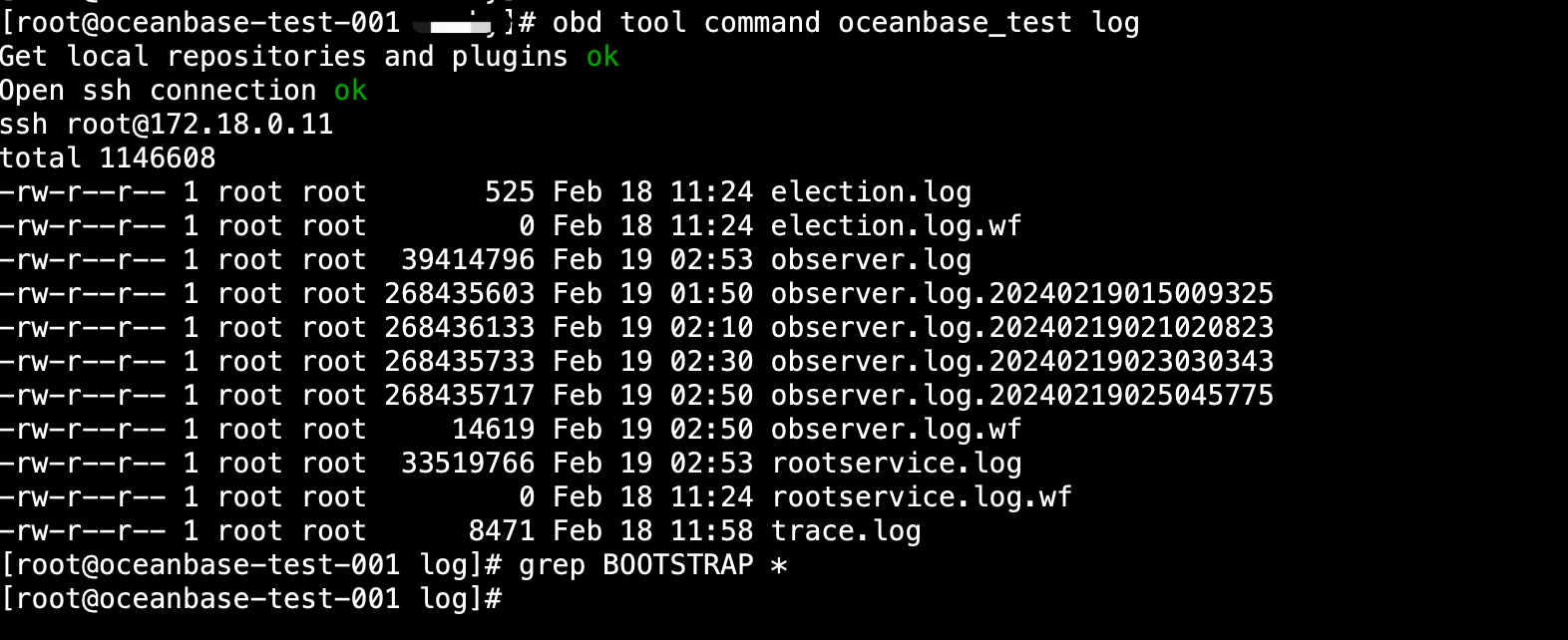

配置看上去没问题,还是需要OB的日志才能看出来根本问题在哪。诊断工具一次性收集全部节点可能太多了。单独收集下172.18.0.11的日志吧。

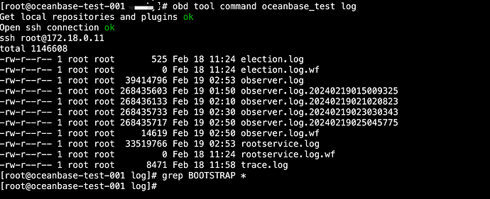

# 这条命令将登陆到172.18.0.11上OB对应的目录下
obd tool command oceanbase_test log
# 提起boostrap日志
grep BOOTSTRAP *
没有任何输出
出现这种情况的一般都是资源不足或者资源分配不合理导致的

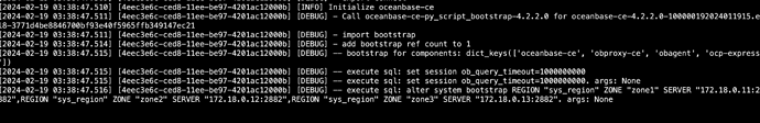

修改为下面的值后不报错了,但是还是卡在老地方:
memory_limit:11G
system_memory:5G
datafile:10G
log_disk_size:45G

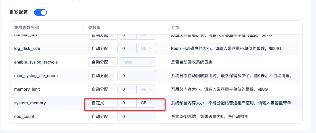

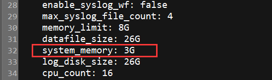

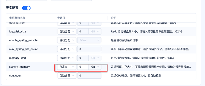

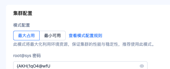

那么我们在从配置上入手试试吧。目前最可疑的是system_memory,在配置中直接将system_memory设置为0。

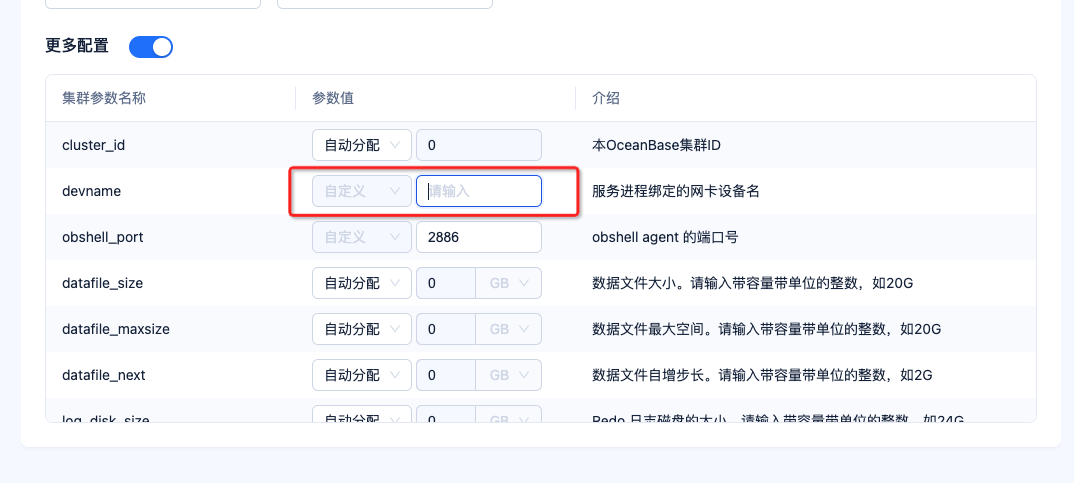

在集群配置下点更多配置,找到system_memory,将其设置为自定义,并输入0
这里需要注意:由于点开了更多配置,需要手动配置下devname(网卡名)
也可以简单的将部署模式改为最小可用(当前你这套配置其实跟最小可用没差多少)
按上面的配置或是最小可用,还是卡这个地方
