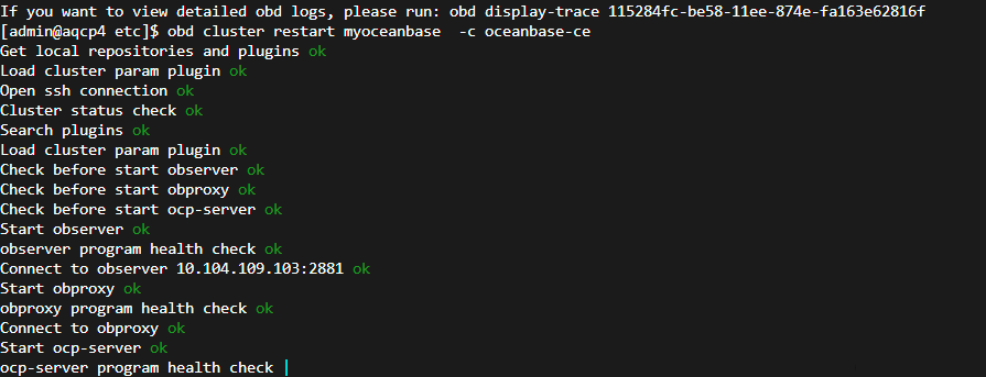

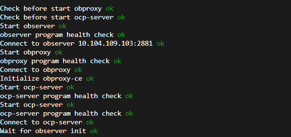

OCP搭建oceanbase集群,重启集群有2此ocp-server start和检查且比较慢;stop 集群后,启动./bin/observer 无法启动
1706494404187
1.这个截图暂时不确定你说的是哪个步骤慢,可以详细描述下。
2…/bin/observer 无法启动是否有报错提示,可以把observer.log 提供下 。

日志被清空了,如果使用obd cluster restart testob2 -c oceanbase-ce 启动集群指定模块,通过日志查看,所有的服务器都进行了重启
现象和预期不太相符,后续如果能复现,可以提供下observer.log 我们分析下,暂时无法判定了。
