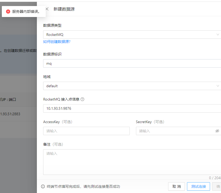

OMS4.2.1版本添加RocketMQ数据源,提示:服务器内部错误。
并查看OMS的错误日志,日志文件:ghana/Ghana/common-error.log, 截图见附件。
OMS连接rocketmq5.1.4版本和4.7.1版本都提示这个错误。

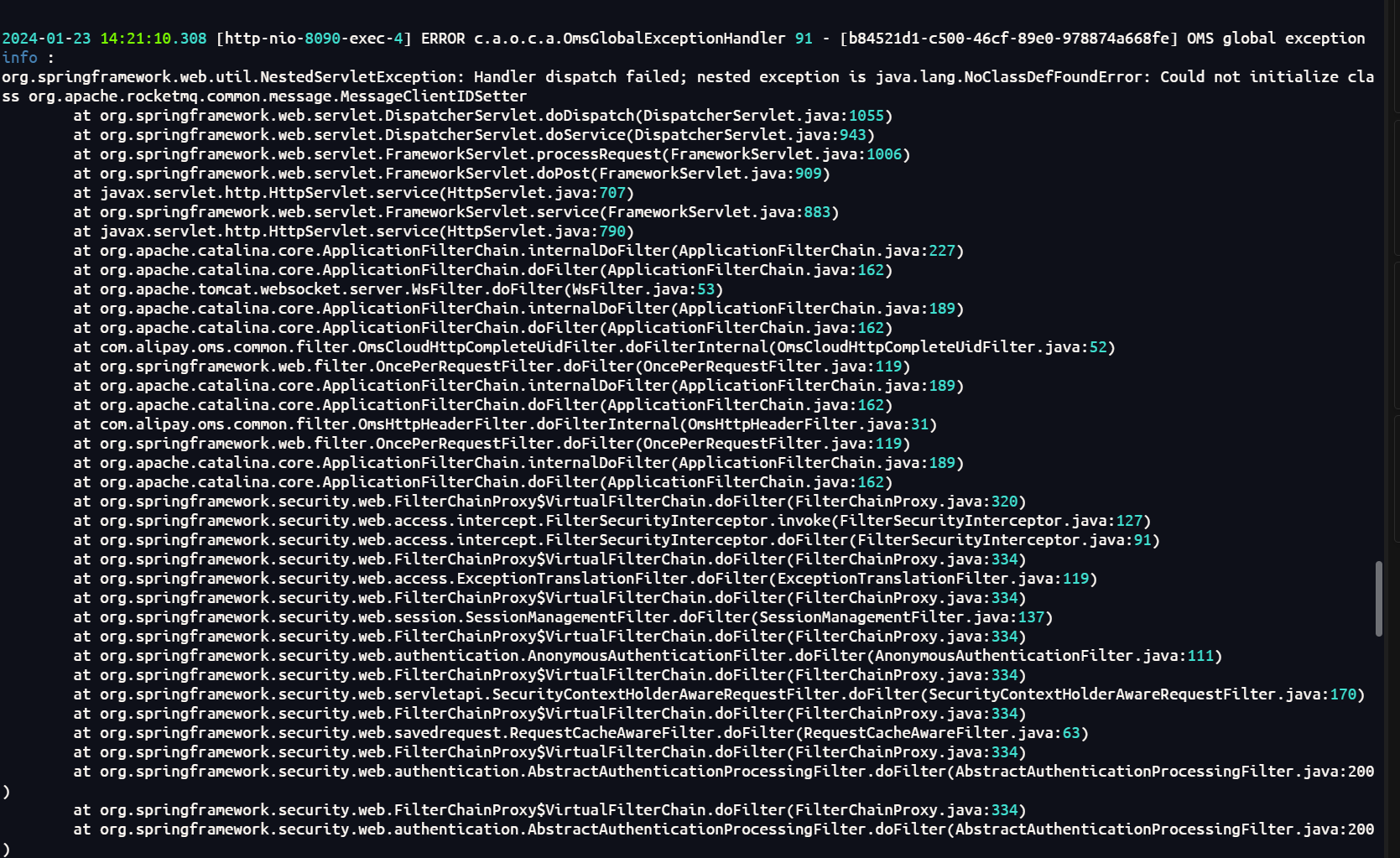

如果不行,上传下面目录中的日志:/home/admin/logs/ghana/Ghana/

这个情况我们本地测试没有报出异常,但是通过代码分析了一下,您那边环境可能加载了老的mq客户端,确实有两个模块使用了不同版本的mq客户度,本周会有新版OMS发布,预计周五之前发布,到时候请使用最新版试一下

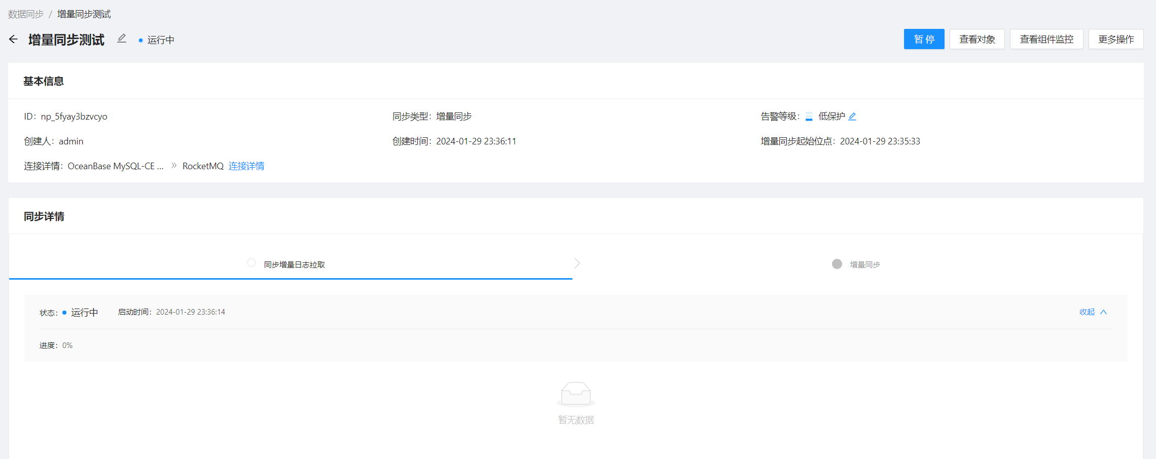

大佬,部署了新版OMS后,从OceanBase全量同步到RocketMQ已成功, 但是增量同步的时候,任务启动后卡主(任务执行进度一直是0%),一直没有结果,界面上也没报错,
问题:
1、该如何入手去检查问题?查看了服务日志,没有看到报错信息。

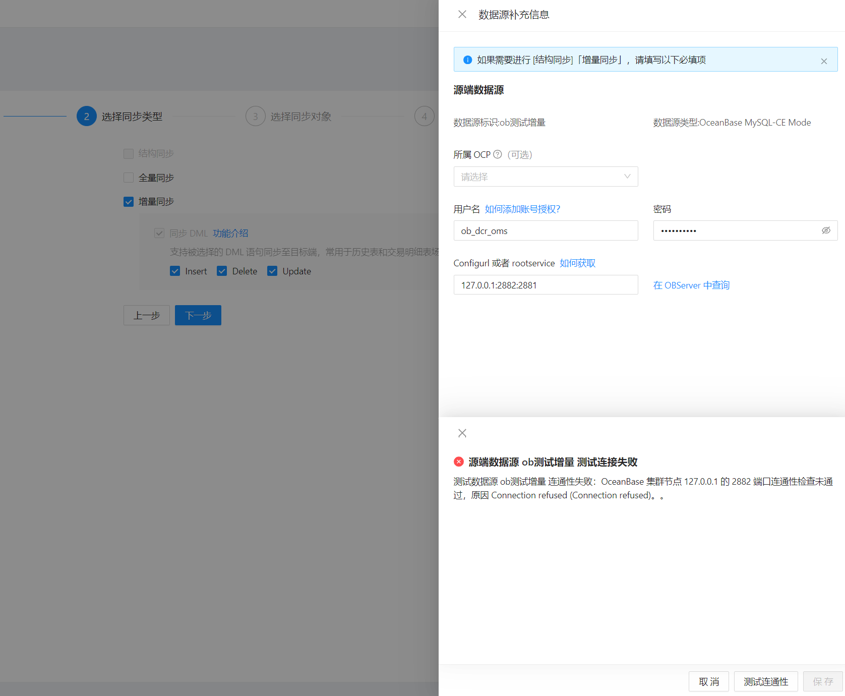

2、增量同步时需要填写configurl,从界面查询出来时127.0.0.1xxx ,这个是否是OceanBase部署的问题?我将这个ip换成了OceanBase访问的ip, 可以正常保存。但是启动后无法进行同步。

你这个OceanBase看上去像是docker部署的情况,这种情况是不行的,因为这个127.0.0.1其实只能容器内部使用,建议使用OCP或者OBD重新部署OceanBase

是使用obd demo 单机部署的,单机部署的OceanBase 能支持OMS去增量同步吗?另外单机部署这个IP就是127.0.0.1,如果支持OMS去增量同步,那单机部署有需要注意的,或者需要修改的配置?

使用obd demo 单机部署的可以,这种方式部署的ip不会是127.0.0.1
