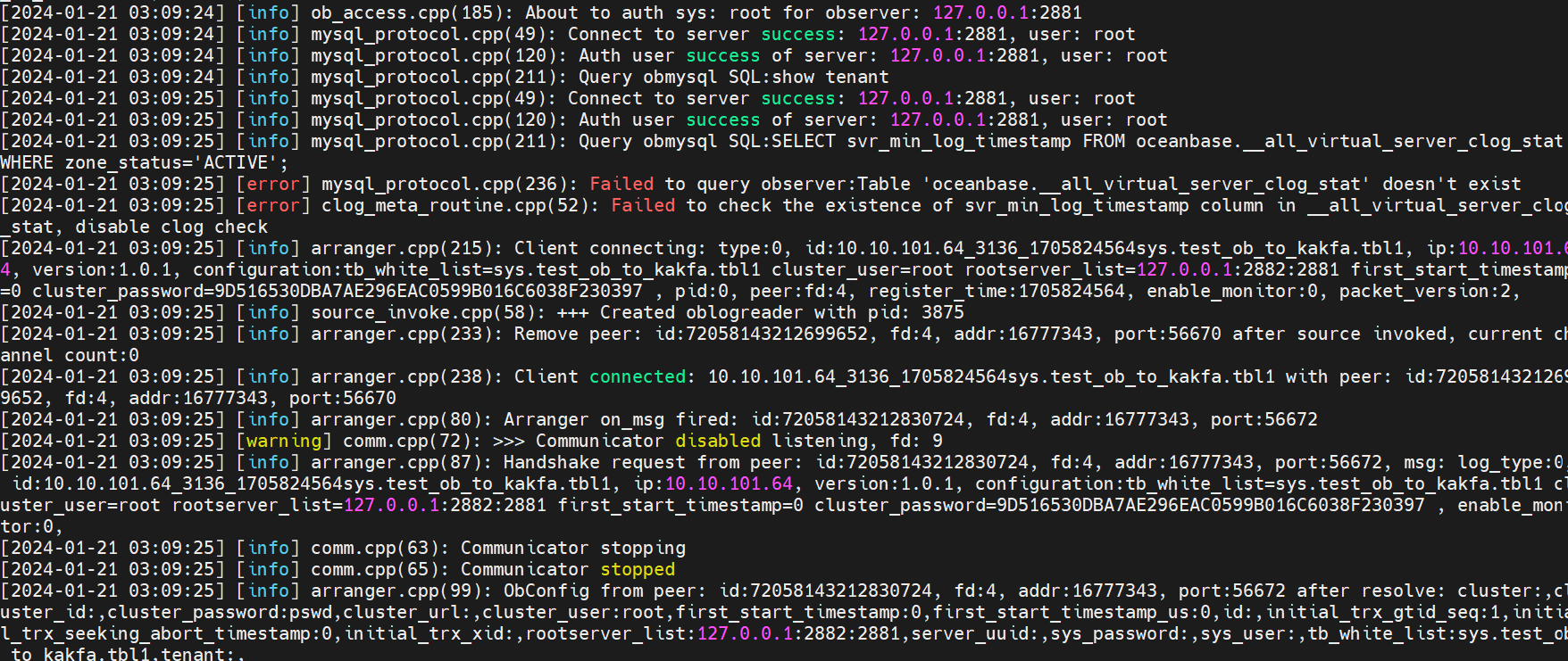

【附件及日志】E20240118 10:05:43.195482 13355 mysql_protocol.cpp:126] Auth user failed of server: 10.10.101.64:2881, user: root
E20240118 10:05:43.198498 13355 mysql_protocol.cpp:126] Auth user failed of server: 10.10.101.64:2881, user: root
E20240118 10:10:32.770547 13355 mysql_protocol.cpp:126] Auth user failed of server: 10.10.101.64:2881, user: root

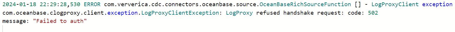

账号密码确定是可以连上的吗
- ob 4.2.1.x 需要使用 oblogproxy 2.0.x 版本,https://github.com/oceanbase/oblogproxy/releases/tag/v2.0.0
- 4.x 的 libobcdc 不支持读取 sys 租户下的增量数据。
另外,oblogproxy 2.0 开始新增支持 mysql binlog 模式,可以直接使用 flink mysql cdc 来对接,推荐 社区用户使用 https://www.oceanbase.com/docs/community-oblogproxy-doc-1000000000438546

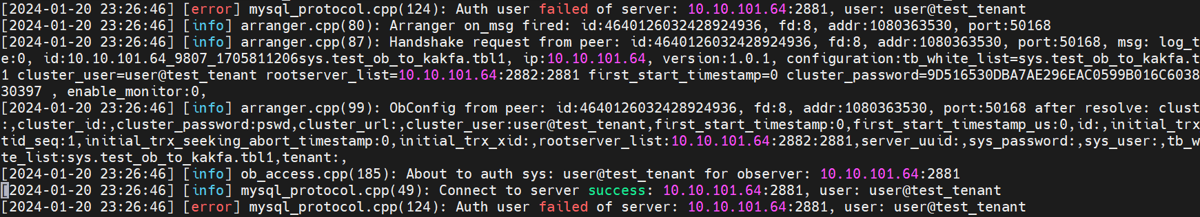

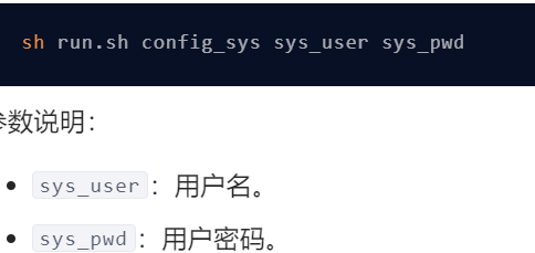

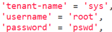

老师我确认一下这个位置的用户名和密码是否就是下图配置的用户和密码
2.4.x不支持读取sys租户的增量数据,那是否支持存量数据的采集,

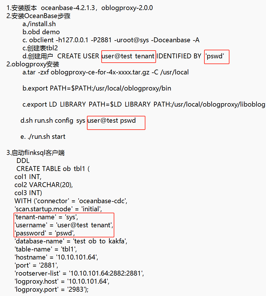

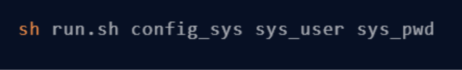

我是用的这个位置的用户和密码,不晓得是不是对的

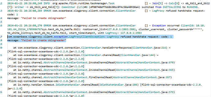

flink版本 1.15.3 oceanbase 4.2.1.3 oblogproxy-2.0.0, flink-sql-connector-oceanbase-cdc-2.2.0
对于 4.x 的 ob 来说, oblogproxy 执行 config_sys 时要配置的是 sys 租户的账号和密码,flink sql 里使用的应该是非 sys 租户的账号和密码。
最新的日志里显示的 查询 *_stat 表失败并不会影响增量日志的解析,可以忽略。不过我注意到您似乎在用比较旧的的 flink cdc,建议先升级到刚刚发布的最新版 https://github.com/ververica/flink-cdc-connectors/releases/tag/release-3.0.1

增量数据是否只能是非sys租户的用户才能采集
flink 版本不用改。4.x 是只能订阅非 sys 租户的增量数据,所以对应的要使用非 sys 租户的用户。
