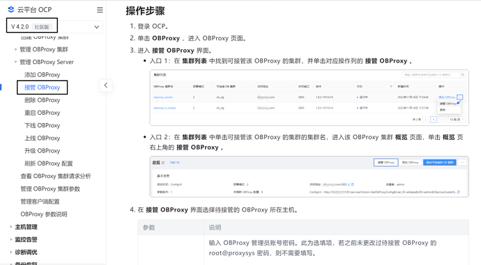

我接管集群后就不能再取消接管集群了吗?

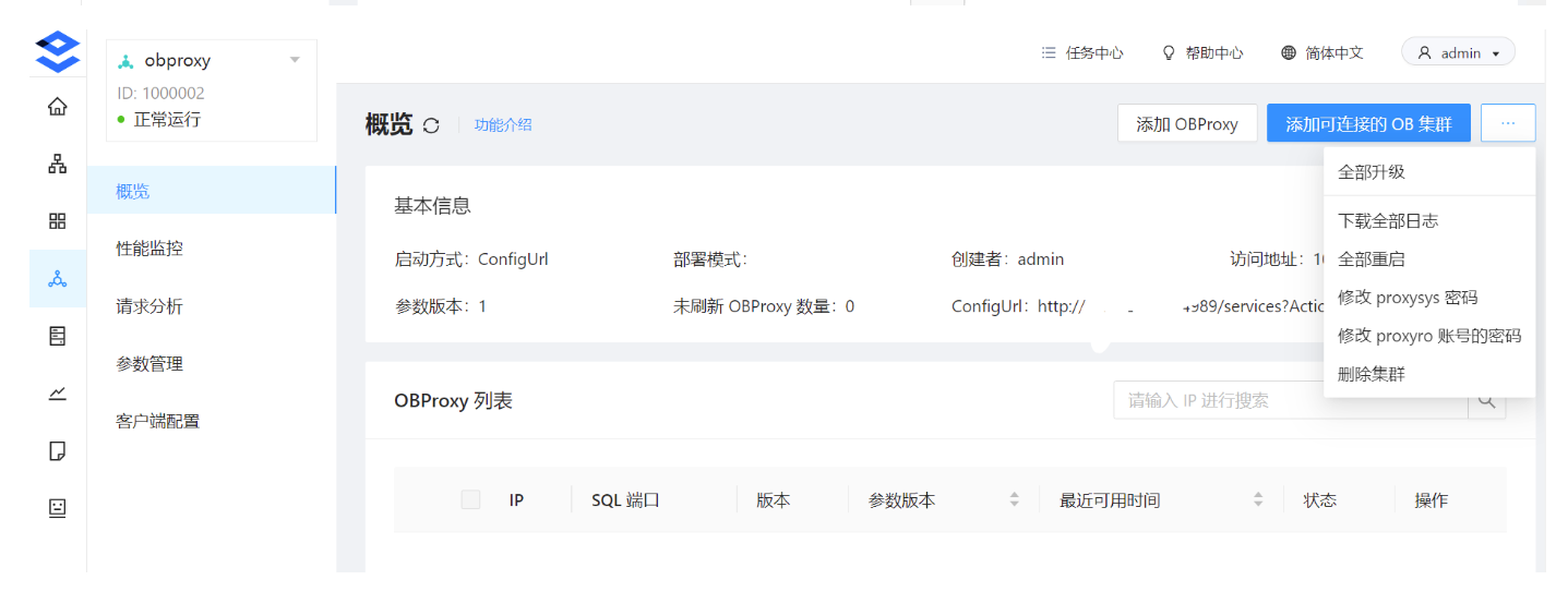

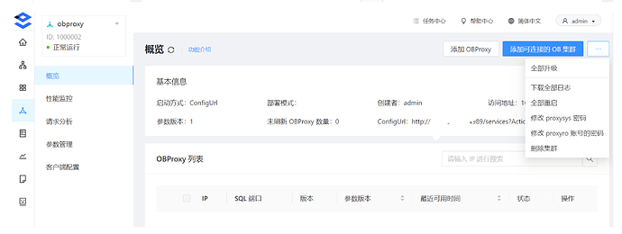

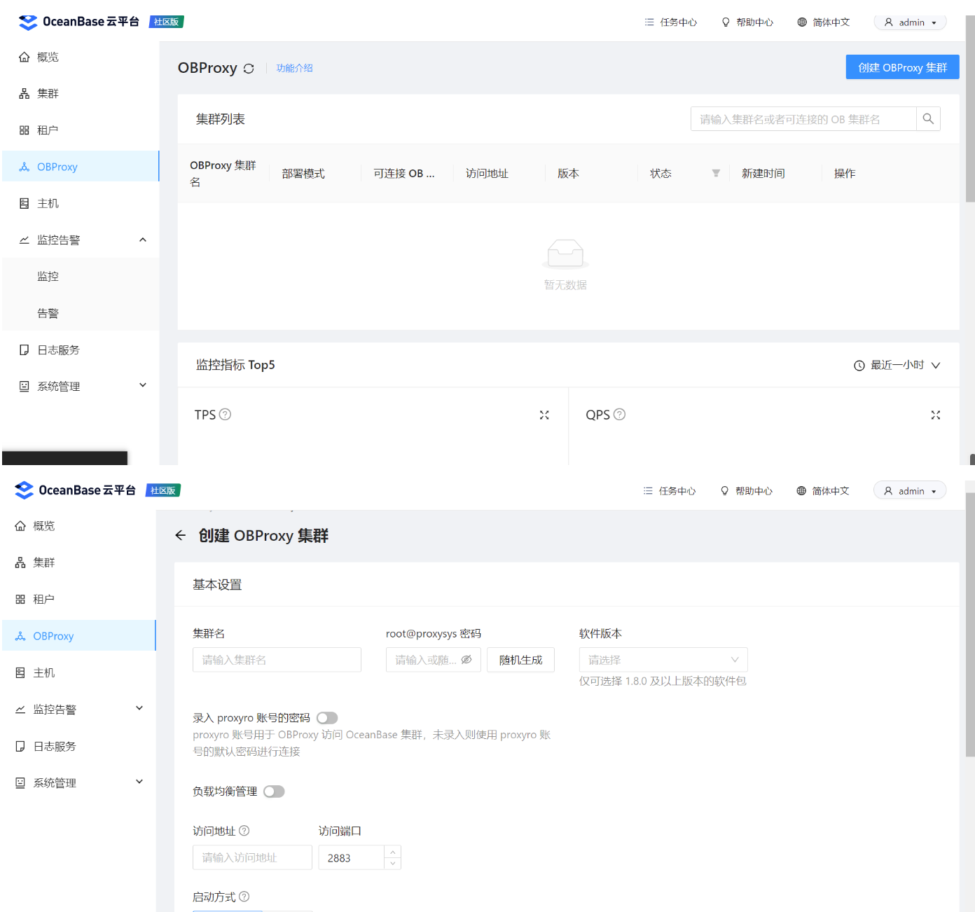

问这个问题的原因:我在接管集群时,没有配置proxyro用户的密码,导致我的OBProxy管理模块没有任何信息。原以为可以在OBProxy中去接管的,但该模块下只有创建OBProxy集群的选项,让我无法使用现有的OBProxy节点进行配置。
现在目的是想接管已经创建好的obproxy吗

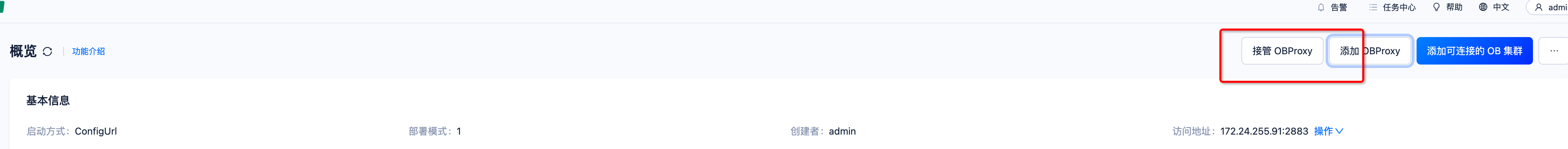

这里应该是文档有问题,升级一下OCP到4.2.1bp1

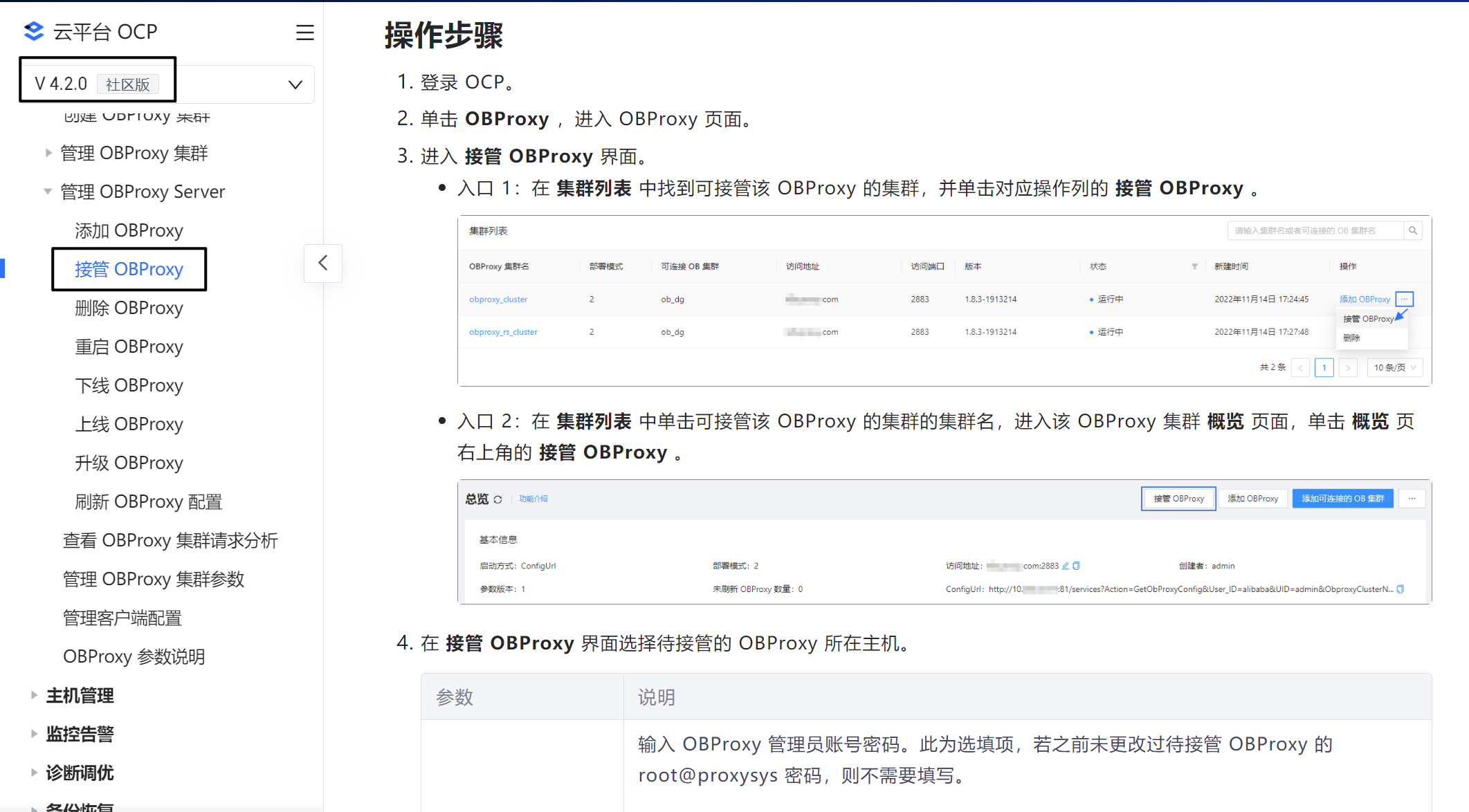

我接管集群后就不能再取消接管集群了吗?
