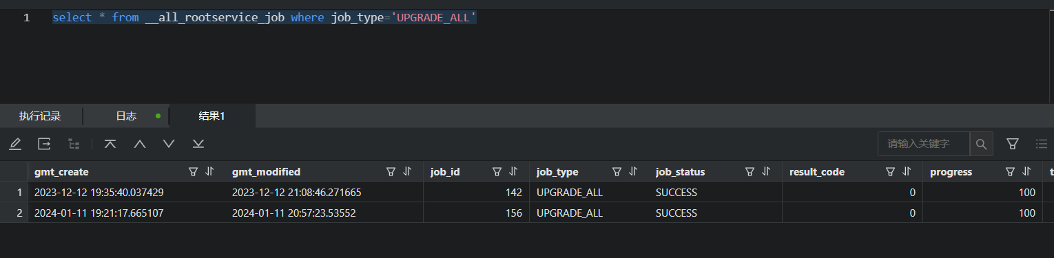

查看如下SQL:
select * from __all_rootservice_job where job_type=‘UPGRADE_ALL’
很长时间是INPROGRESS 状态
想问下,能从哪里可以看到这个状态的运行情况?

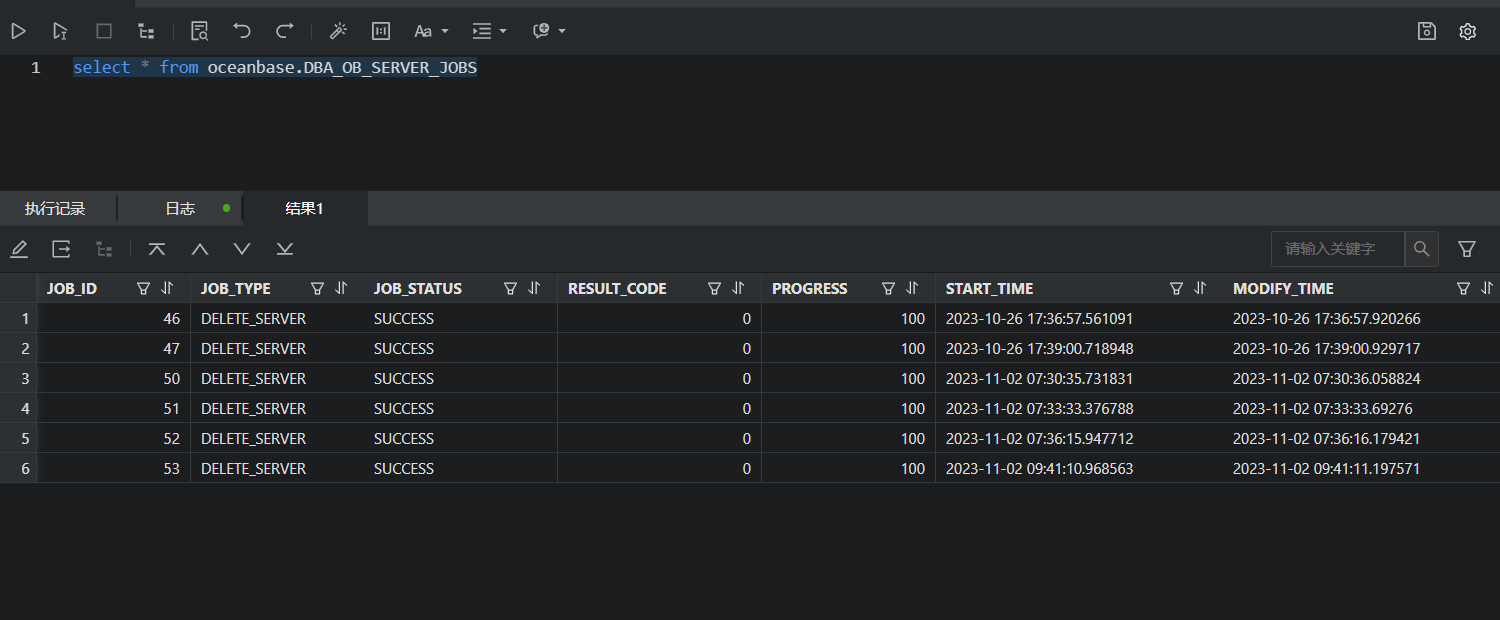

看下 oceanbase.DBA_OB_SERVER_JOBS

DBA_OB_UNIT_JOBS
DBA_OB_TENANT_JOBS
DBA_OB_SERVER_JOBS
这三个当时都看了,没有有效的信息的

oceanbase.DBA_OB_SERVER_JOBS 里面信息 没有昨晚我操作的记录信息
__all_rootservice_job的结果贴下吧
中间的进度在oceanbase.DBA_OB_SERVER_JOBS里的PROGRESS字段会表示当前的进度推进的,完成时就是100

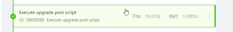

那ocp上是有对应任务的,你们是想从黑屏侧进行查询吗?

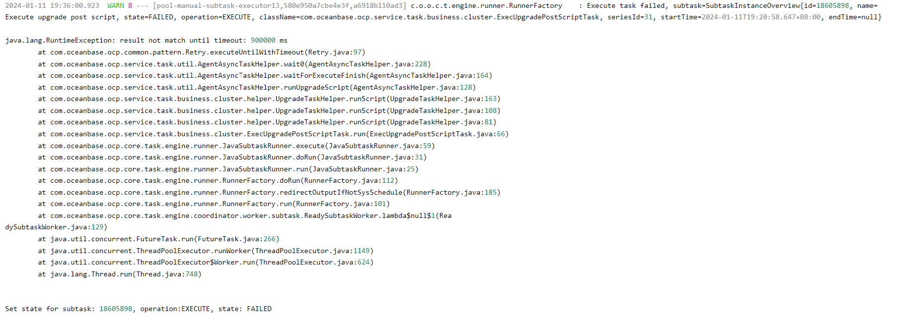

因为时间长,ocp在升级,会报错,timeout的,但后台还在跑,当rootservice_jobs 里变成了success ,在重试ocp ,就可以了
当时ocp是卡在哪个步骤了,还有当时的任务日志吗,我们看下这个步骤是什么逻辑。
状态变成success后,重试ocp,就OK了
