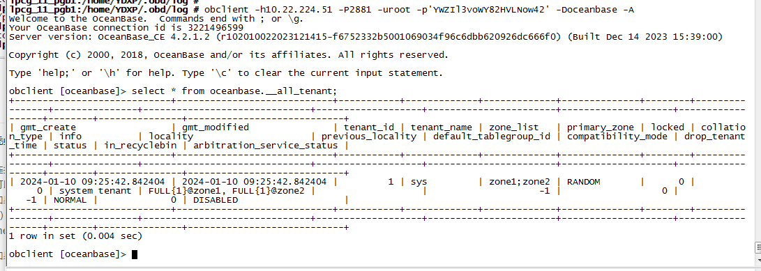

连接报错 反馈的信息是没有ocp这个租户,应该是资源不足导致。
可以sys租户登录ob 执行select * from oceanbase.__all_tenant; 看下是否有ocp租户。
如果没有,且环境资源足够的话。
1)把配置文件中的memory_limit 调大 当前是8G,调大到16G,同时调大log_disk_size参数未memory_limit * 3, datafile_size 我们建议最小是10-20G。
如果资源不足,可以直接执行obd demo 部署最小化环境。
