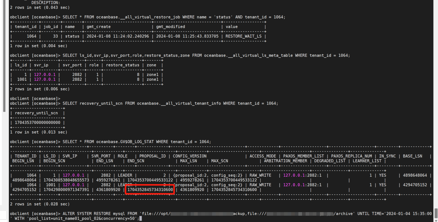

【问题描述】单机部署,物理恢复的时候恢复状态卡在 RESTORE_WAIT_LS 状态

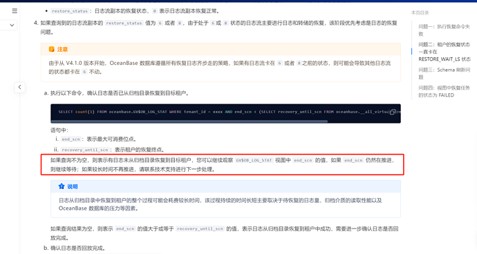

根据官方文档查询,end_scn卡在1704352845734310600 (15:20)无法推进,经测试,15:20之前的时间是能恢复成功的,15:20之后的时间就会卡在这个1704352845734310600

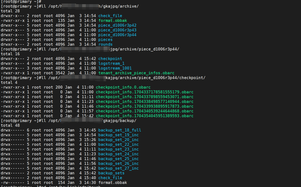

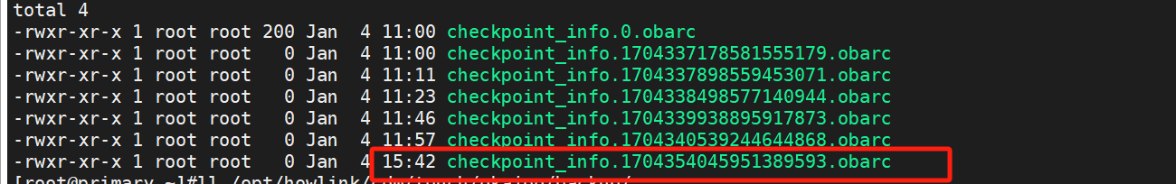

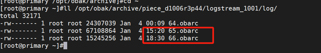

补充:经过比对日志,好像是logstream_1001缺失的原因, 我是15:42复制的日志,复制过来66.obarc大小为0
这是现在看到的原归档目录logstream_1001的数据情况
而这里看15:42的checkpoint也已经出来了
所以是什么原因导致15:20-15:40的logstream_1001日志没有复制过来

是的,我是拷到异地进行恢复的,重新复制之后是能正常恢复的,所以我主要疑惑为什么66.obarc文件明明拷贝过来了,为什么大小会是0,这是什么机制造成的么?
可能当时这个最新的归档文件并没有完成落盘,导致复制过来的大小是 0。

#11
日志归档是持续进行的,你的截图里 65.obarc 和 66.obarc 两个文件的最后修改时间相同。我刚才想表达的是:可能你复制日志归档文件的时候恰好这个文件刚创建还没写入
蒙
2024 年1 月 8 日 17:35
#12
这两个修改时间相同,是因为我是15:42把他们一起复制过来的,原归档目录下,他们的最后修改时间不同的,65.obrac的最后修改时间是15:20,我当时复制归档日志前查了一下 SELECT * FROM oceanbase.CDB_OB_ARCHIVELOG\G的,当时查出来的CHECKPOINT_SCN_DISPLAY是15:40的,然后15:42去复制的,按理来说,日志应该已经归档的,65.obarc是到15:20的,所以疑问是15:42的时候15:20到15:40的日志为什么没写入到66.obrac
