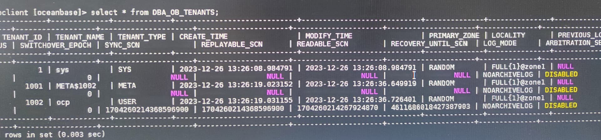

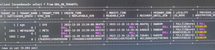

另外我是直接在系统租户中进行数据存取,不知道这个会不会导致oceanbase运行性能变差
SELECT * FROM DBA_OB_TENANTS;  看看信息
我用的是oceanbase提供的obkv功能。
测试方法是:写一个根据rowKey查询数据的接口,里面调用OHTable的get方法。然后大量请求该接口,查询参数为固定的rowkey。
总共测试两次,第一次并发数为10,每秒请求数为500,持续10s;第二次并发数、持续时间不变,每秒请求为32。
建议不要直接用系统租户进行测试
这个环境内存配置够大。问题应该就是出在直接使用 系统租户 SYS 上了。SYS 租户资源默认也是固定的,是给管理用的,不要用来读写业务数据。
用集群剩余的资源创建一个业务租户,在业务租户下测试看看。
