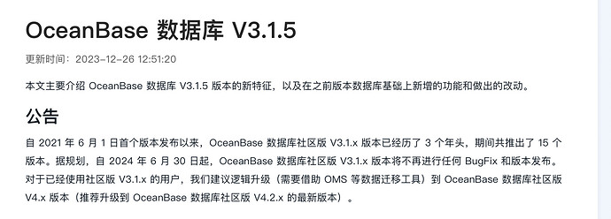

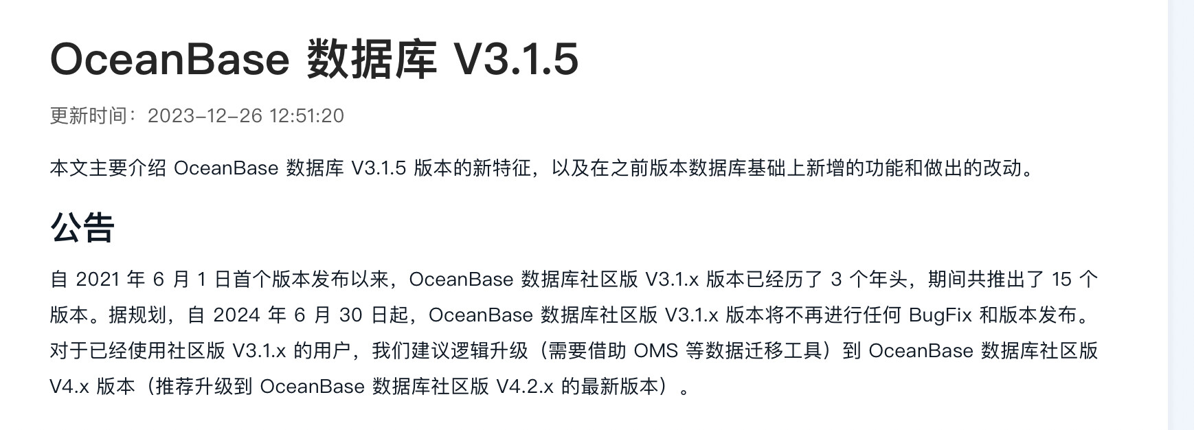

当前问题是一个已知问题,31x后续不会有版本发布,如果是测试环境建议使用已修复该问题的4.x版本。
如果是生产环境建议换一种导数方式,比如obdumper工具:https://www.oceanbase.com/docs/oceanbase-dumper-loader
