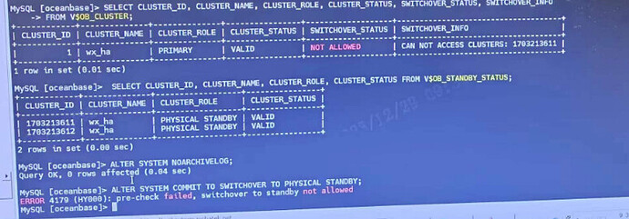

无法在主集群上检查到备集群?
提供一下ob版本,以及确认一下主备集群是否都是可连接的状态
主集群上查询V$OB_CLUSTER 视图的SWITCHOVER_STATUS 和SWITCHOVER_INFO 字段解释:
  • SWITCHOVER_STATUS 展示了当前的切换状态,TO STANDBY 表示可以切换为备集群。如果为NOT ALLOWED 或其他值,说明当前不满足切换条件。
  • 在NOT ALLOWED 状态下,SWITCHOVER_INFO 字段展示了不允许切换的原因
上面视图显示有问题
not allowed的那个备集群已经不存在了 但是还在视图中显示
备集群不存在是已经被删除了吗,是通过什么方式删除的呢,手动执行命令删除的集群还是OCP上删除的
