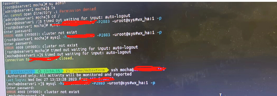

ERROR 4669 (HY000): cluster not exist
配置完obproxy后,使用obproxy登录,一直报ERROR 4669 (HY000): cluster not exist,但是集群是存在的,这个有什么建议吗?
把 wx_ha:1 改成 wx_ha 试下?
:1 好像是 cluster_id,可能要删掉~
刚开始是把obproxy配置到了ocp那台机器上,后来改到observer那台上可以了。
按道理是应该都可以的,很奇怪,不知道是哪里没配置还是什么。

跟 :1 这个集群 id 没关系是吧?
两种部署 obproxy 的方式用的都是相同的连接串?都带了 cluster id?
把obproxy配置到了ocp那台机器上失败的报错是什么?
是的
就是集群不存在
