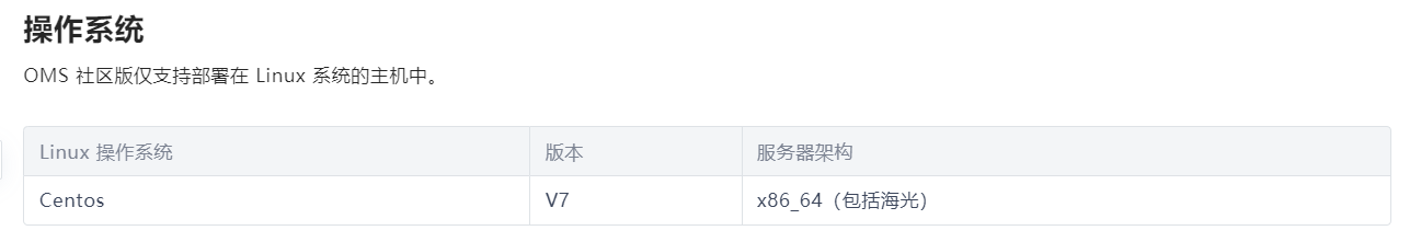

【问题描述】请问OMS社区版是否支持在Ubuntu环境下部署?还是只支持CentOS
但我这边Ubuntu环境也能部署成功。。
你好,我们推荐使用centos,Ubuntu系统下OMS也有能部署上的版本,也有版本部署可能出现core的已知问题。如果你使用过程稳定,也是可以使用的。
您好 感谢回答 我在使用4.2.1-ce这个版本部署的时候 确实出现了一点问题 是部署脚本里面路径规则校验的方法报错 我把那个方法注释之后 可以正常部署并且使用。刚开始部署的时候未留意环境的限制,后面尽量使用Centos去部署。
借楼请教一下,官方是否有适配ubuntu的计划呢,我们目前在进行生产环境操作系统选型,想参考一下。谢谢~
你好,ubuntu的系统的x86架构适配计划目前已在讨论中,如果采纳一般会在后续1到2个版本内实现。
现有版本比如4.2会进行适配吗
或者说如果我们要在ubuntu上用现有大版本的ob数据库,能知道哪个系统版本更稳定吗
OMS暂时没做过ubuntu系统的适配,部署或者使用过程中的稳定性兼容性暂时无法保障。
OB是做过适配,当前OB4.2.1最新版本比较稳定。
