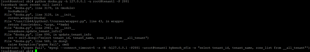

使用dooba性能监控报错
使用图片所示命令报错,请问是什么原因?

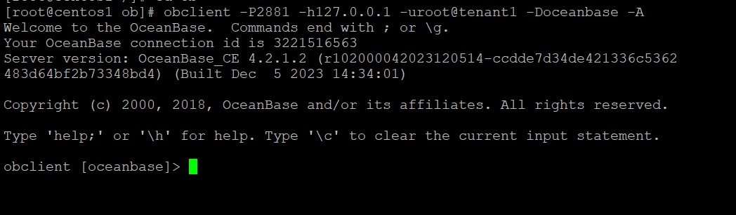

看起来是连接问题,先用obclient或者mysql连接集群看看能否成功?
用obclient连接没问题,会是什么问题呢?
首先确认一下 hybench_sflx 数据库是存在的吧,然后手动执行一下第一张截图里的 mysql 命令试试,看看有什么报错信息。

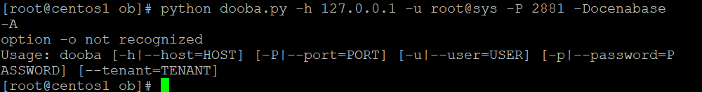

后面sys租户报错,建议加上 -Doceanbase -A 再试试。
仍然报错
DOOBA使用文档 这个可以参考下

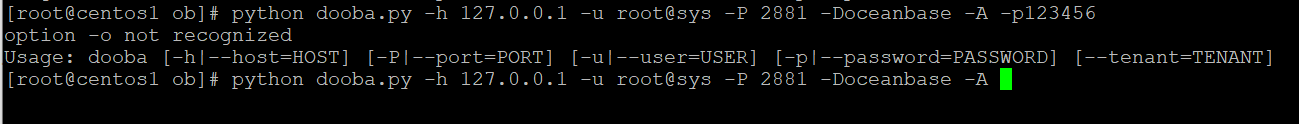

加上-Doceanbase -A后报错如下:option -o not recoginized

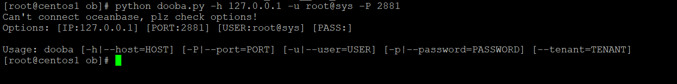

就是按照文档输入的命令,但是始终没办法连接,请问还有别的解决方法吗?
端口换成ODP端口:2883看看

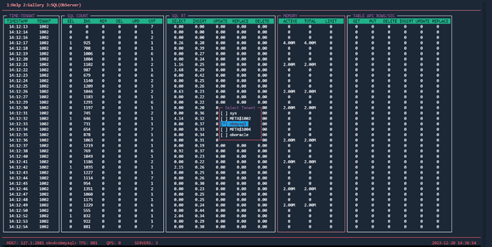

已成功,命令是python dooba.py -h 127.0.0.1 -u root@sys -P 2881
谢谢帮助!
