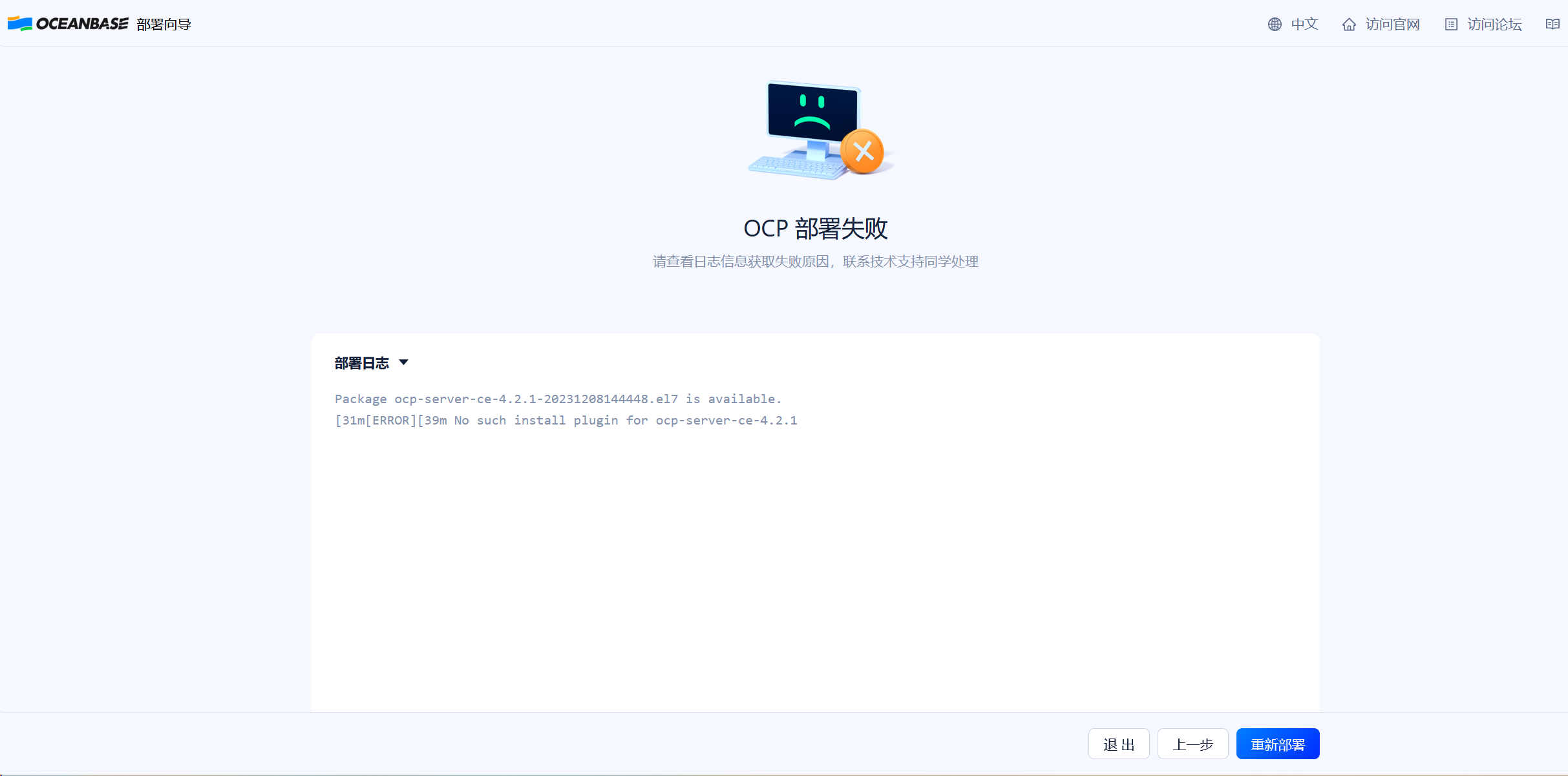

老师OCP安装老是出现这样的问题,可以帮忙看一下吗
这是安装包的问题吗,可以看看日志啥的信息
建议重新执行all in one包中的,bash install.sh脚本,重新部署
估计obd没有正确安装,执行obd --version 看看是不是2.4.0不是的话,得执行上面的命令重新安装一下就好
