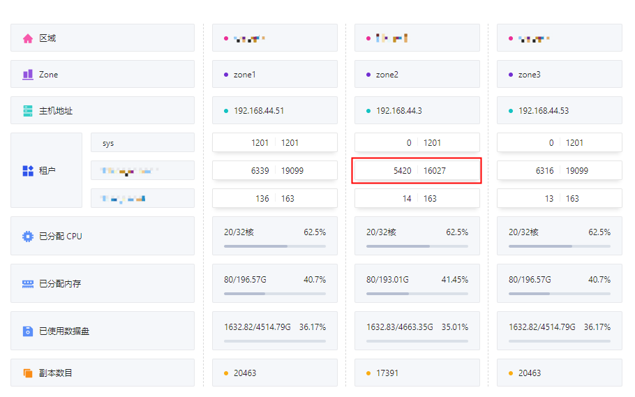

【问题描述】副本同步缺失

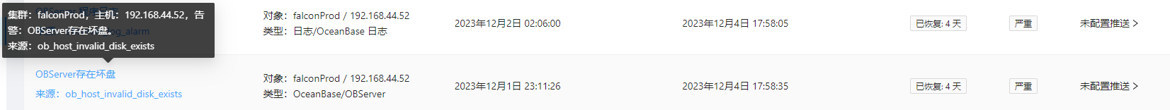

【复现】zone2磁盘损坏后,重新挂载新磁盘
提供下详细的信息,说明下情况
你好,这个问题出现之前的操作步骤大致是,zone2磁盘损坏
然后更换了一台服务器,重新换上云盘,挂载到ob集群,等待数据自动同步,最终副本分区缺失。
请问需要额外的日志信息吗?
