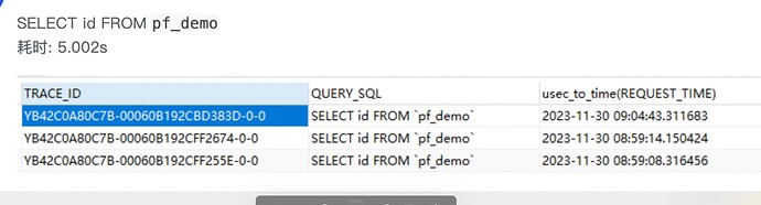

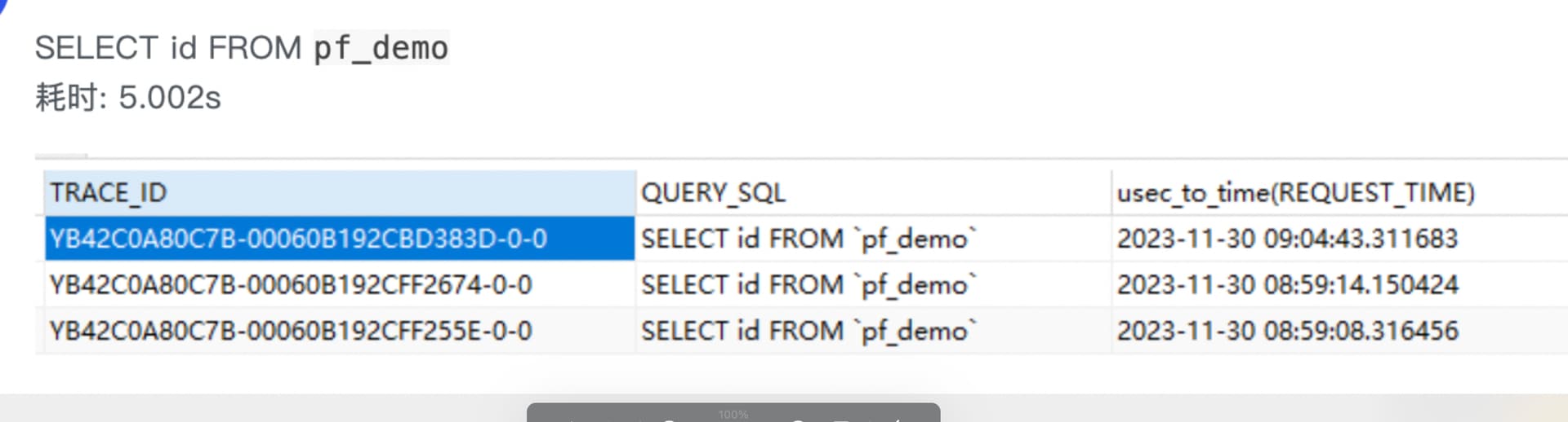

SELECT id FROM pf_demo
耗时: 5.002s
observer.traceId.log (2.5 KB)

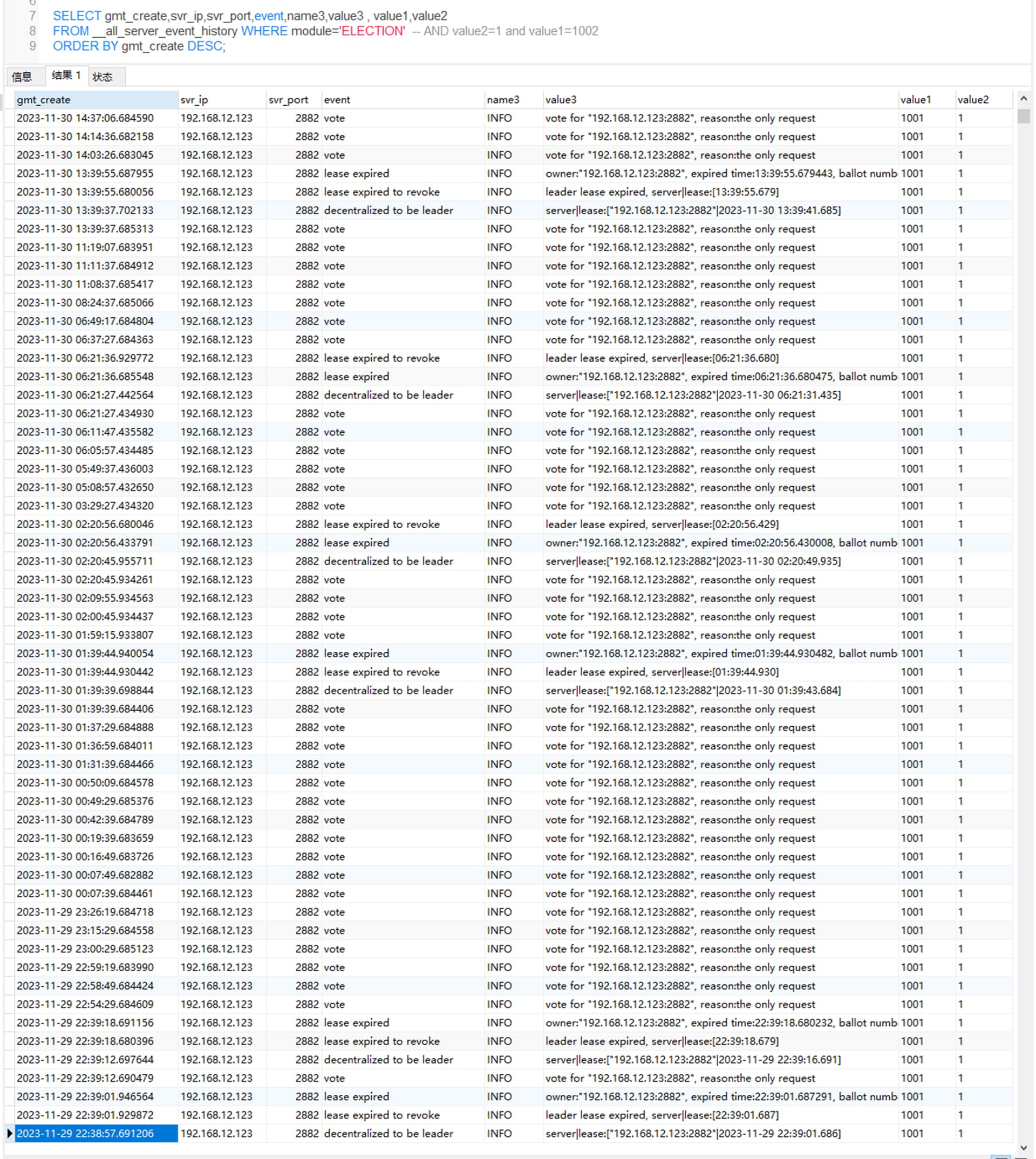

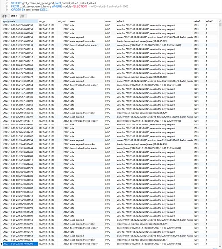

select * from __all_virtual_election_event_history
查询下这条sql,直连查询
sys租户oceanbase数据库,没有这张表呀。其它库也找了,没有这个表。
SELECT gmt_create,svr_ip,svr_port,event,name3,value3 FROM __all_server_event_history WHERE module=“ELECTION” AND value1=$tenant_id AND value2=1 ORDER BY gmt_create;
查询一下这条sql,租户id替换成你之前执行查询sql的租户id
截取下这个时间段内的
