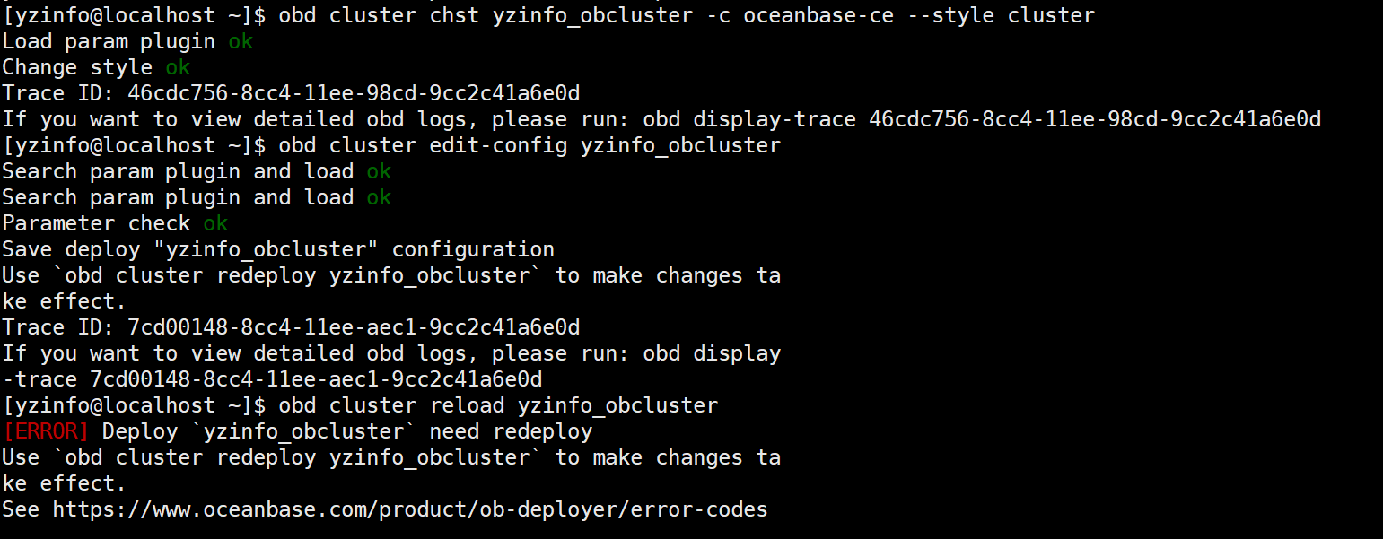

edit-config 修改配置文件后,reload 出现
上次修改配置文件后,redeploy,所有的节点都重新安装了,导致数据没了,这次不敢再这么搞,有没有大佬知道怎么处理啊
【附件】修改后的配置如下
【附件】修改后的配置如下

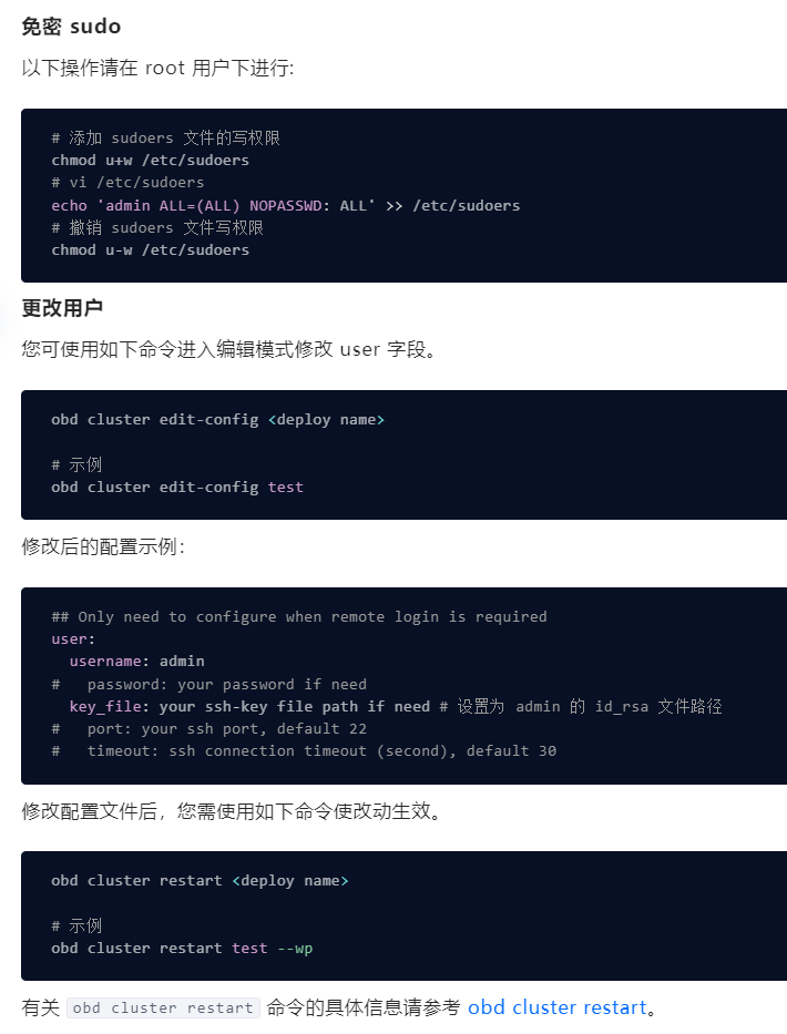

redeplopy的确是重新部署,如果单纯想重启应该是restrat
如果要重新部署,那文档提供的方案就不正确啊!每次修改配置就要重新部署?这么鸡肋吗?

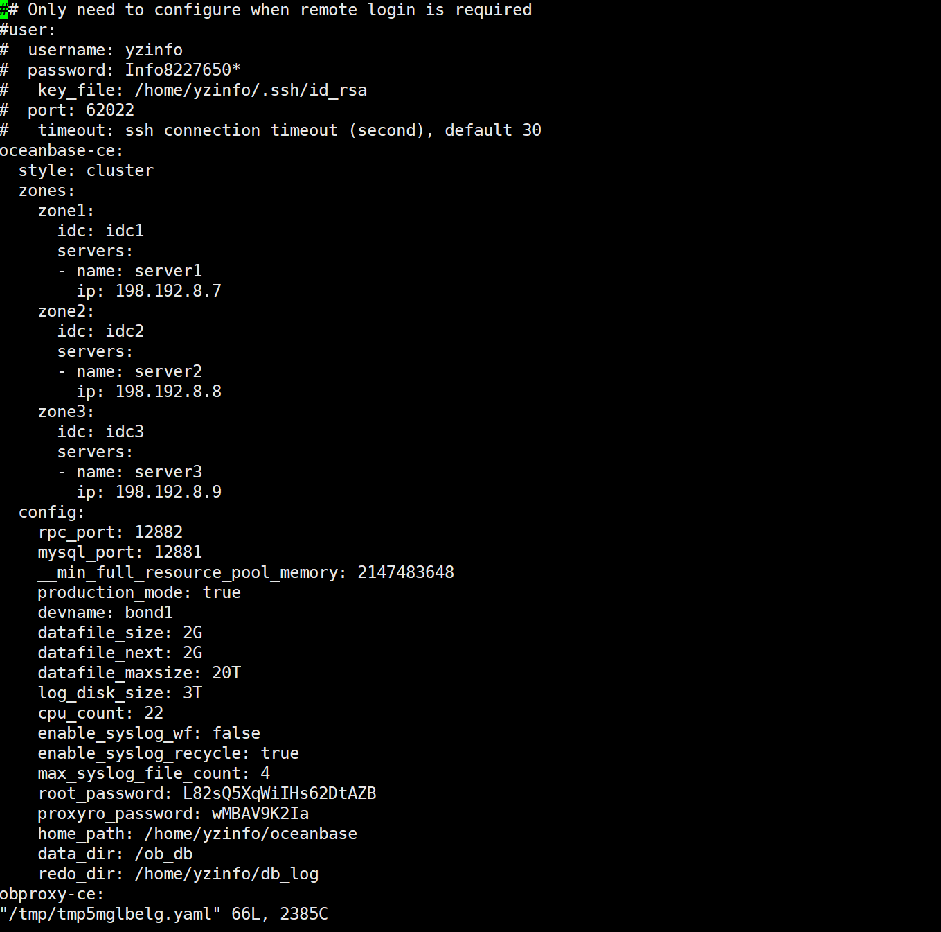

就按照 参考配置把user注释了,把 cluster name和id删了,然后加了idc123 其他的都没动,这个配置如何恢复

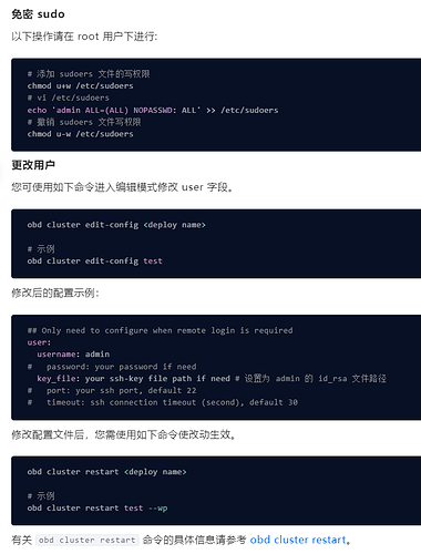

参考这个文档https://www.oceanbase.com/docs/community-obd-cn-1000000000254554,edit-config后,需要reload

不能调整cluster name和id信息,这个会触发重新部署。
保留这部分信息不影响接管流程。
现在关键是提示让我 redeplopy

改回去还是提示redeplopy
没有style 这个key值。
cd ~/.obd/cluster/部署名称/ 下有配置文件信息 可以比对下是不是有问题,(不可直接在这里修改文件)。
