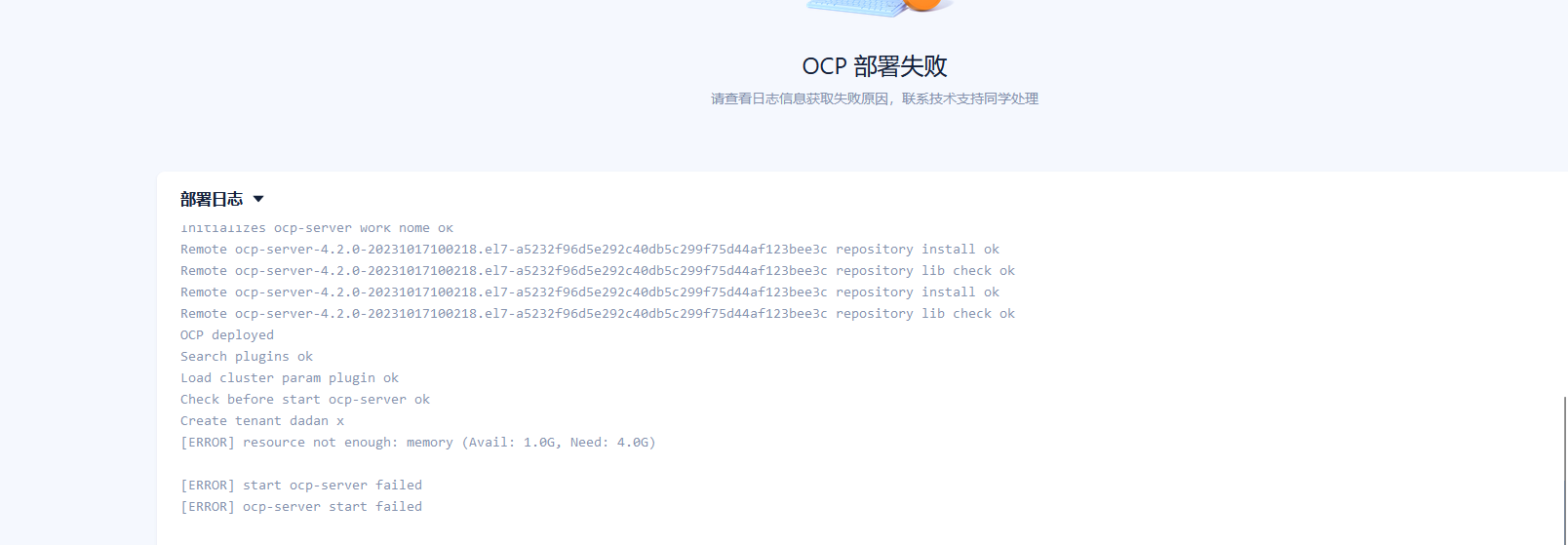

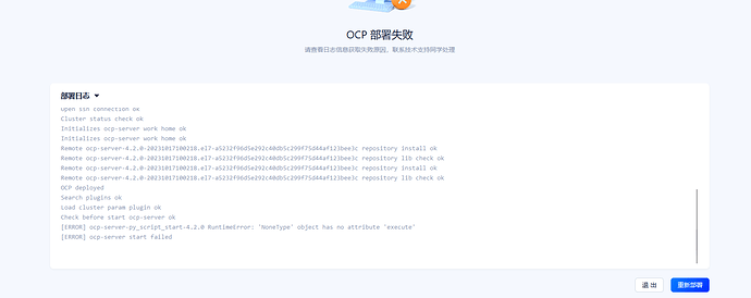

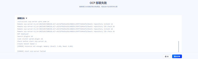

OCP部署出现[ERROR] ocp-server-py_script_start-4.2.0 RuntimeError: 'NoneType' object has no attribute 'execute'
【 使用环境 】 测试环境
【 OB or 其他组件 】OB和OCP部署在同一台服务器中
【 使用版本 】OCP版本4.2.0
【问题描述】清晰明确描述问题
部署的时候出现如上的报错,现在是测试阶段,ocp和ob数据库部署在同一台服务器中
把 ~/.ocp-installer/log/ocp 日志附件发一下看看

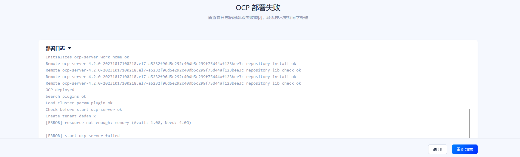

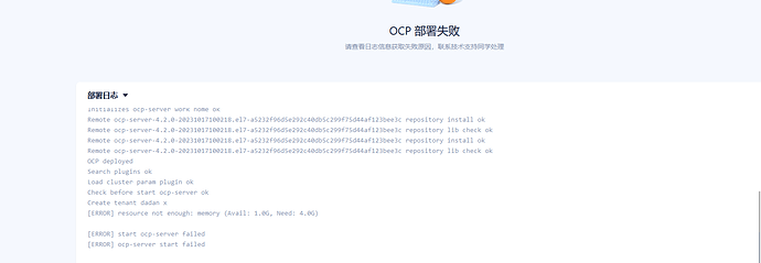

前面的报错复现不了,出现的是内存不足的报错
ocp_installer.log (2.4 MB)
你好,前面的报错复现不了了,一直在报这个错
但是内存我给的是最小的,
如下是日志

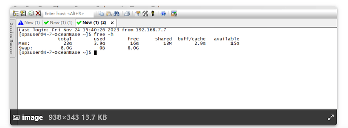

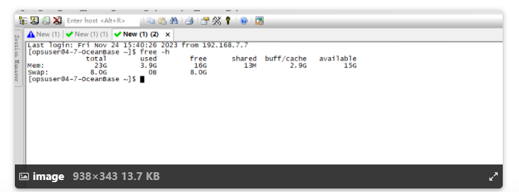

机器的内存还有多少呢
您好,还剩这些16G,我的是ob和ocp装一台服务器了

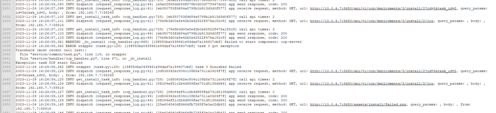

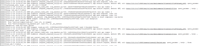

在 ~/.ocp-installer/log/ocp 这个文件中应该有更详细的报错信息
ocp_installer.log (462.1 KB)
这个没有看懂
你好,今天下午会发布OCP421版本,解决日志打印不齐全和一些已知问题。可以等待新版本发布后试一下。
好的,谢谢,我下午在用一下试试
