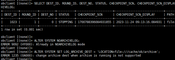

archive stop超过1小时,如何排查
【 使用版本 】4.2.0_CE
目的:开启日志归档和数据备份,使用backup快照的方式恢复备租户
  1. 开启日志归档
  2. 取消归档
  3. 一直卡在stopping(已一个小时),怎么修改命令操作都不起作用
【问题】
  1. 如何删除清空已设置过的日志归档,从而重新进行设置?(或强制删除)
  2. 如何排查?

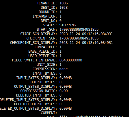

确认一下租户的归档情况
select * from cdb_ob_archivelog where tenant_id=xxx \G

  1. 这个哪里查看?:sql中的 USED_PIECE_ID
  2. 归档仍是stopping
就是上面发的第一个sql中的字段,可以看看。

  2. 设置的归档目的本地文件夹已经被删掉,是否有影响?
  3. 异常清空下,如何强制清空删除归档,重新设置?

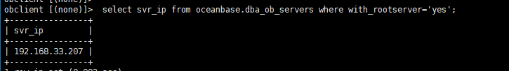

2、在 rs leader节点上 select svr_ip from dba_ob_servers where with_rootserver=‘yes’;
grep “ob_log_archive_scheduler” rootservice.log

在33.207主机上再搜一下
grep “ob_archive_scheduler_service” rootservice.log
