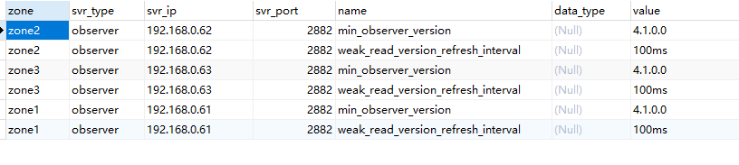

具体的小版本号能查一下吗
show parameters like ‘%version%’;

explain 看着有问题吗?
我们会多次重导数据,会是同步有延迟导致的吗
内部复现排查中,有进展会和您同步的
好的,我们这是生产环境出问题了,希望尽快,谢谢!
