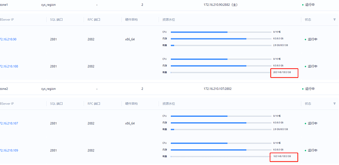

但是从ocp-express界面上无法获取新节点的信息。

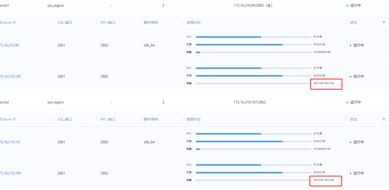

麻烦提供一下oceanbase、obd、ocp版本号,后面新增的节点linux用户和老节点一致吗?是通过obd新增的节点还是ocp新增的节点?无法获取新节点信息的页面状态能否截个图看看。
新节点已经加入集群,只是获取不到监控信息。

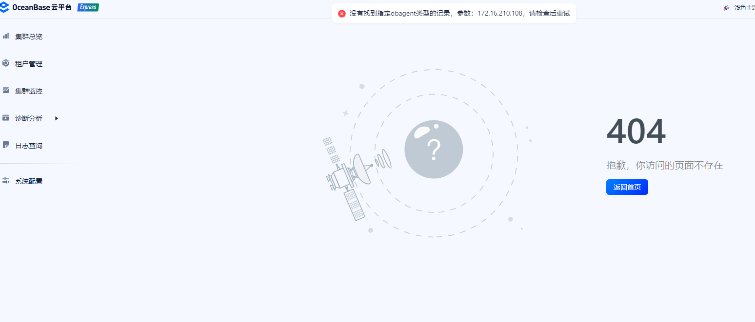

点击新节点报错:
上面说的节点,是物理的还是逻辑的,ocp需要每台机器上只有一个observer进程,且安装路径要一致。
物理的。新加了两台机器
需要用obd工具扩展节点,手动部署的节点无法添加到ocp监控中。
