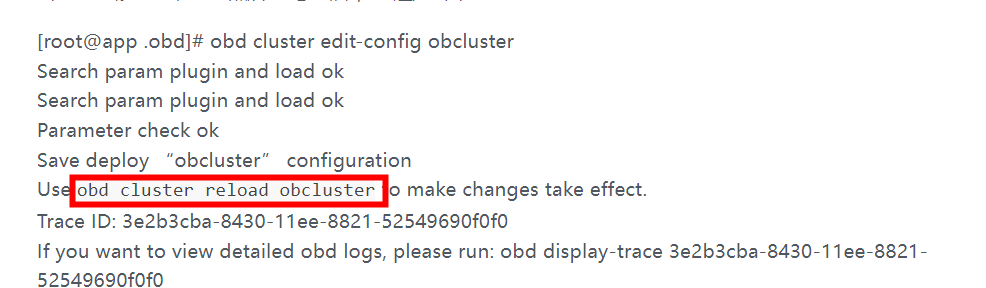

下面root 密码 给我改过,不对了。但是 我保存 也卡住,是服务器 问题吗?
[root@app .obd]# obd cluster edit-config obcluster

密码已经修改正确了。然后 我想重启 ,也还是 卡在
Search param plugin and load ok
Parameter check ok
Save deploy “obcluster” configuration
Use obd cluster reload obcluster to make changes take effect.
Trace ID: 3e2b3cba-8430-11ee-8821-52549690f0f0
If you want to view detailed obd logs, please run: obd display-trace 3e2b3cba-8430-11ee-8821-52549690f0f0
