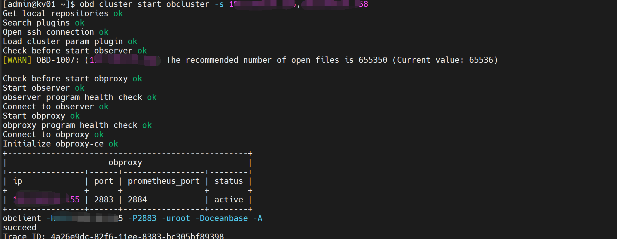

【问题描述】集群节点中一个机器磁盘损坏,通过
obd cluster start obcluster -s ip1,ip2
obd cluster start obcluster -c oceanbase-ce -s ip1
两种方式启动,未有报错,但是登录不了租户

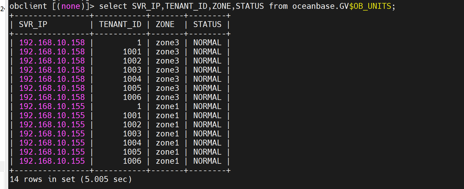

可以用root@sys 查询 select * from oceanbase.V$OB_UNITS看一下无法登录的租户的unit分布,检查下这个租户的uni是不是只分布在t只存在出故障的节点
问题租户是1002

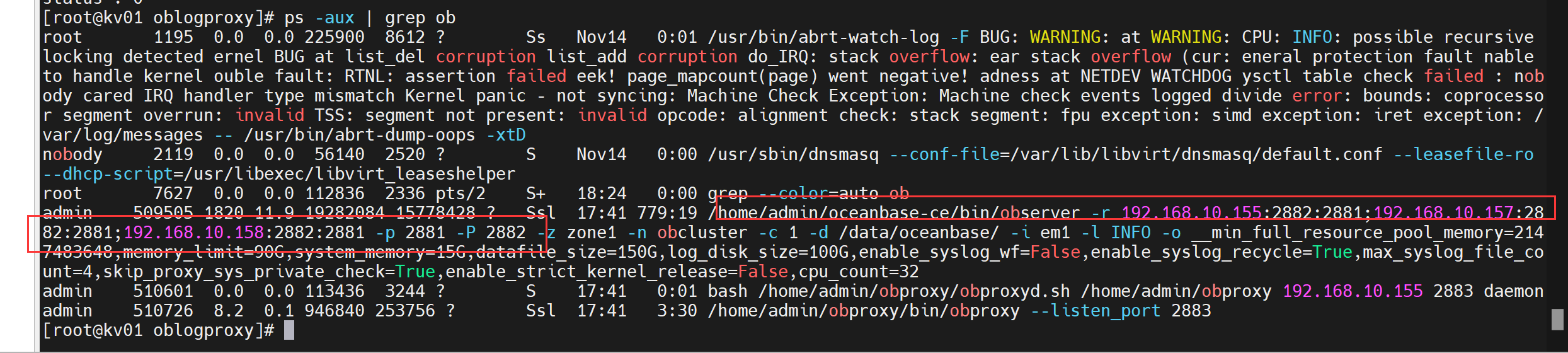

虽然是按照2节点启动,但是似乎进程还是三节点的配置,他会去访问有问题的节点么
在sys租户查询元数据会hang住,同时报错ERROR 4019 (HY000): Size overflow
在有损坏磁盘的机器上启动集群,ob 应该不会检测磁盘有没有损坏,但启动后的各种服务在读写磁盘时应该会出现不可预知的错误。
目前的启动方式是在未出问题的节点上启动的

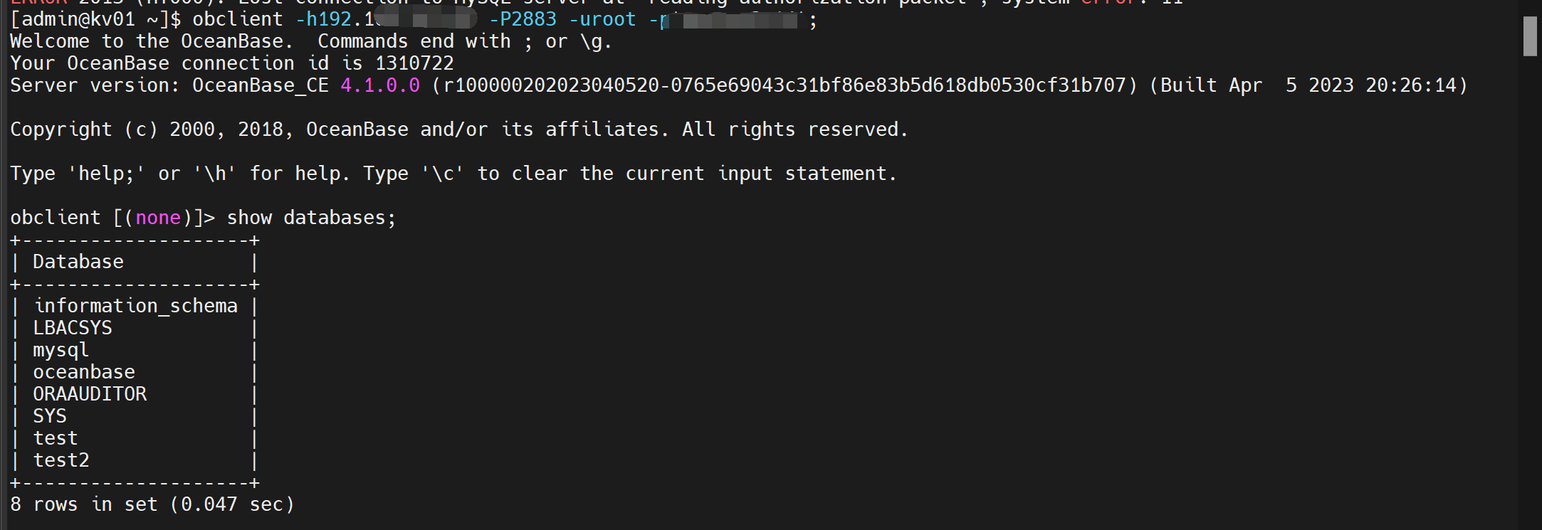

直连一下2881,正常、异常恢复的节点都试试,这个租户看能不能登陆

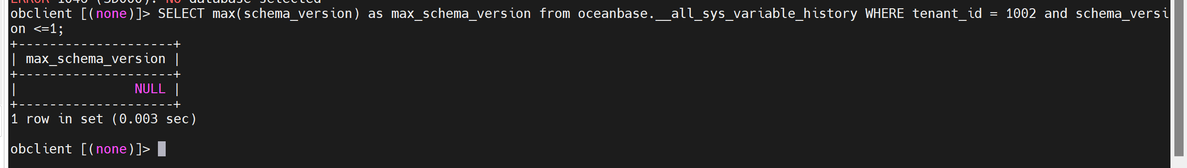

接着这里,手动执行下看下结果是啥:
SELECT max(schema_version) as max_schema_version from __all_sys_variable_history WHERE tenant_id = 1002 and schema_version <=1;
2881 其他租户可以登录,这个租户登录不了,异常节点在启动的时候,就没有指定启动,其他两个节点都试了登录
