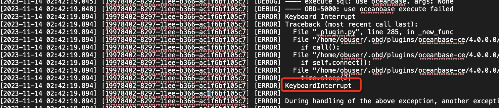

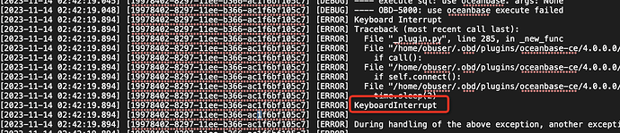

看日志是有杀掉进程,是未完成执行了Ctrl+C了吧。
是的,因为反复出现下面的内容,就强行中止了:
