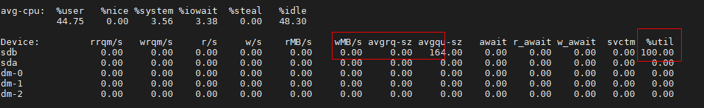

查看io,没有写,说明磁盘是被锁住了

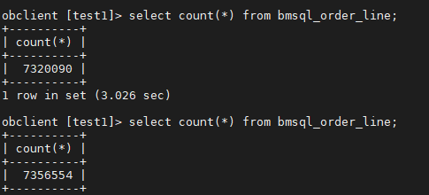

但是查看数据库,仍有数据写入,这是为啥?
而且observer的进程状态没有切到D状态,tpcc也正常执行

查看io,没有写,说明磁盘是被锁住了
