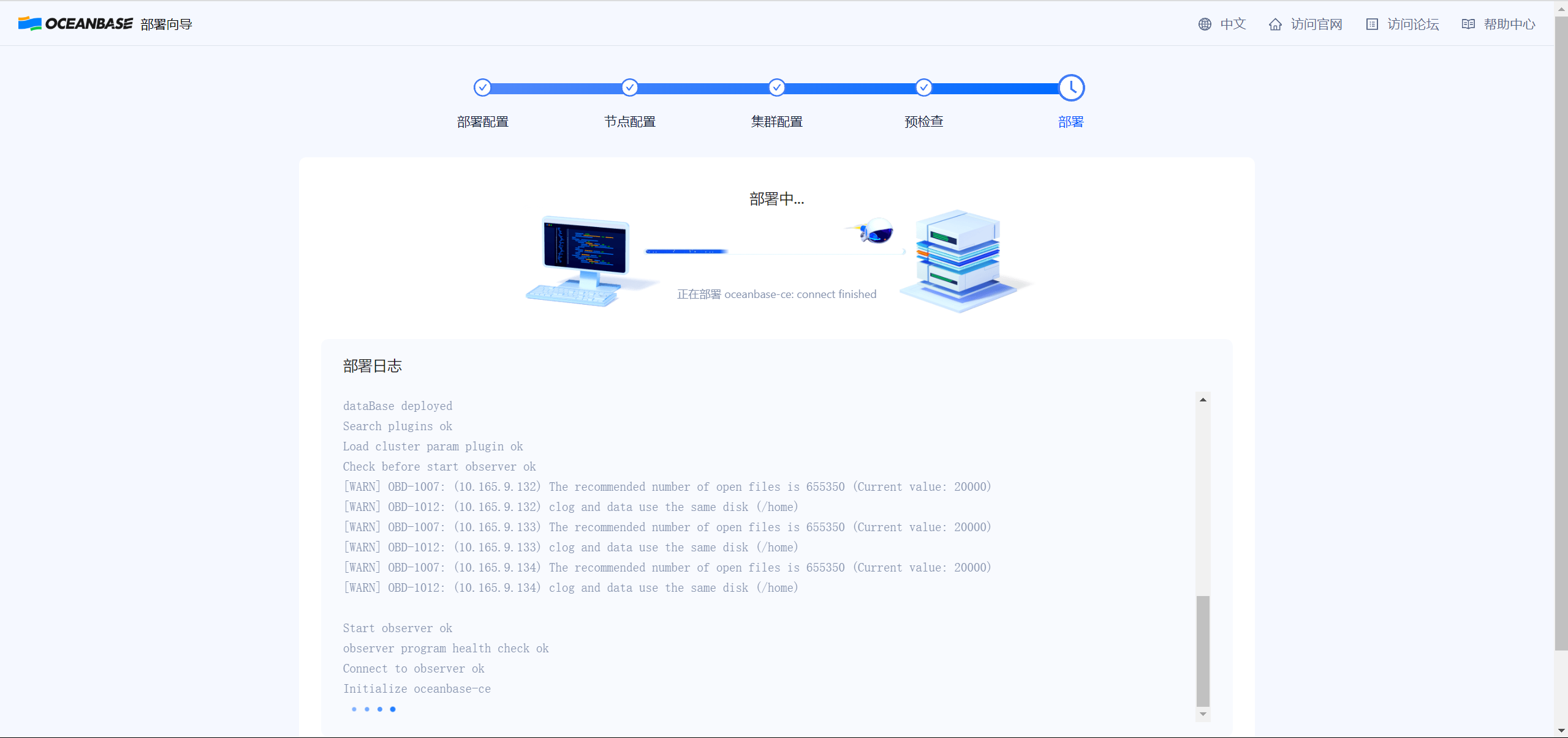

【 使用版本 】4.2.1.1
【问题描述】正在部署 oceanbase-ce: connect finished 已经好几个小时了,怎么解决
【问题现象及影响】
obd.zip (30.2 KB)
【 使用版本 】4.2.1.1
【问题现象及影响】
最后的自举一直没完成。麻烦提供下日志,在~/.obd/log下
日志跨天了,被轮换了,麻烦提供下全部日志。
可以直接通过grep 4cec97c8-7e39-11ee-82c3-f676a890a683 obd* 提取
log_disk_size 8G太小了,麻烦调整到13G及以上。目前OB V4.2 启动最小需求磁盘空间为19G。内存和磁盘的最小配置可以参考https://github.com/oceanbase/obdeploy/blob/master/example/mini-local-example.yaml
调大了重新安装也不行
麻烦提供下ob的日志,在/home/yunguan/dataBase/oceanbase/log下。麻烦三个节点的麻烦打包到一块
谢谢各位大佬,已部署成功
什么问题那?可以方便说下不
按照你说的操作了一遍
