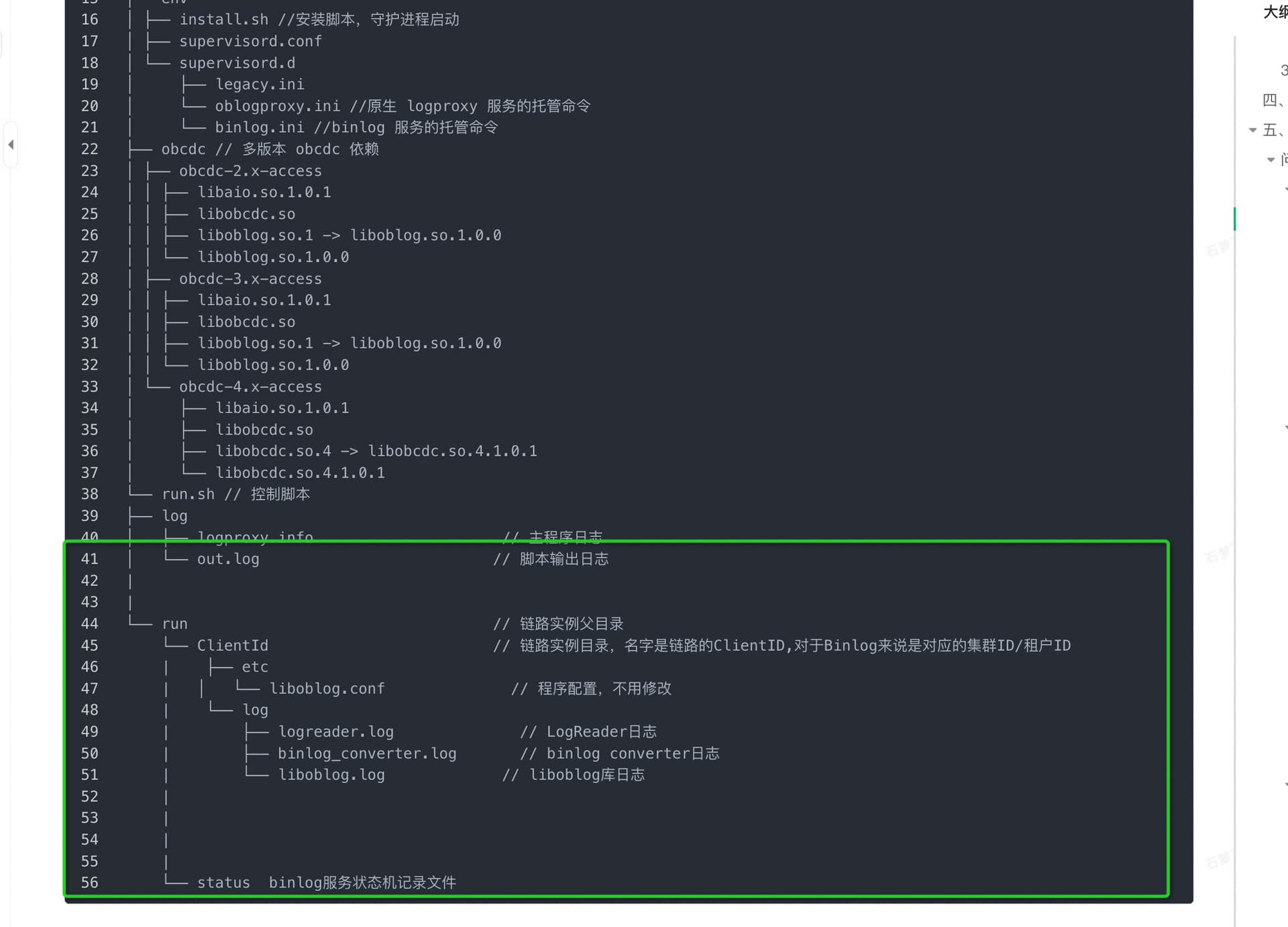

【复现路径】检查发现主要是/usr/local/oblogproxy/run目录下有大量文件
【问题现象及影响】这些文件怎么生成的?有什么用?可以避免生成吗?求大神帮忙

里面主要是日志文件,这是连接报错导致的或者频繁的连接 下游用的不同的client id。里面的目录结构大概是这样的
可以修改obcdc的配置,参考 https://www.oceanbase.com/docs/common-oceanbase-database-cn-1000000000221094
