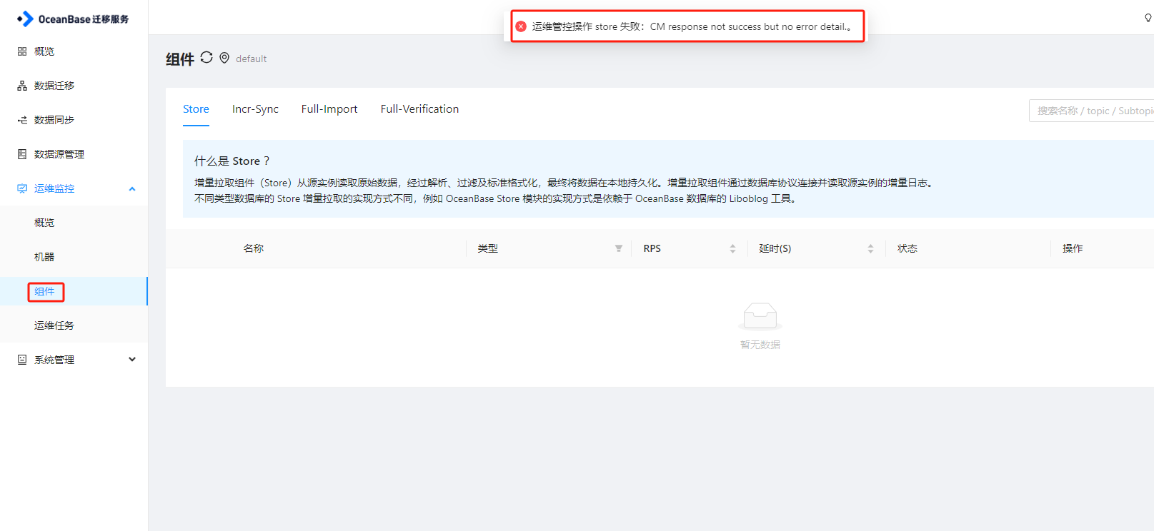

然后点击 页面的 机器和组件,也会提示CM服务不可用
【问题现象及影响】
查看组件监控 截图看一下
也会有错误提示,错误如图:
不知道cm服务时哪个,我进到容器中查看状态,有个oms_drc_cm,看状态是running状态

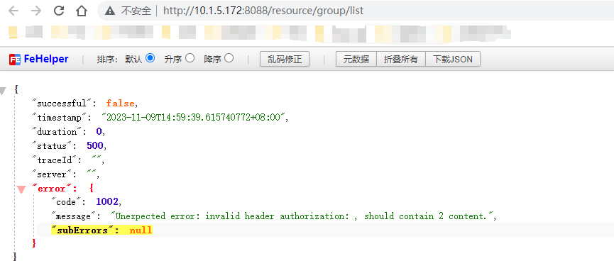

http://10.1.5.172:8088/resource/group/list

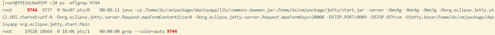

看一下8088这个端口上监听的进程是不是cm这个进程
lsof -i:8088
这个ip和端口看上去不是cm的正常反馈,你查一下是不是这个10.1.5.172:8088路由其他服务上去了

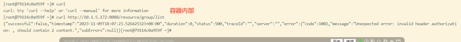

容器内部:
宿主机:
容器内部 ps -ef|grep 9744
supervisorctl stop oms_drc_cm
先停了cm,在执行下面的看看
supervisorctl stop oms_drc_cm 这个命令执行后
再执行下面的命名了,如果已经这么做了,上面截图中反馈的就不是oms 的cm反馈的,需要看看网络路由到哪个服务上去了
