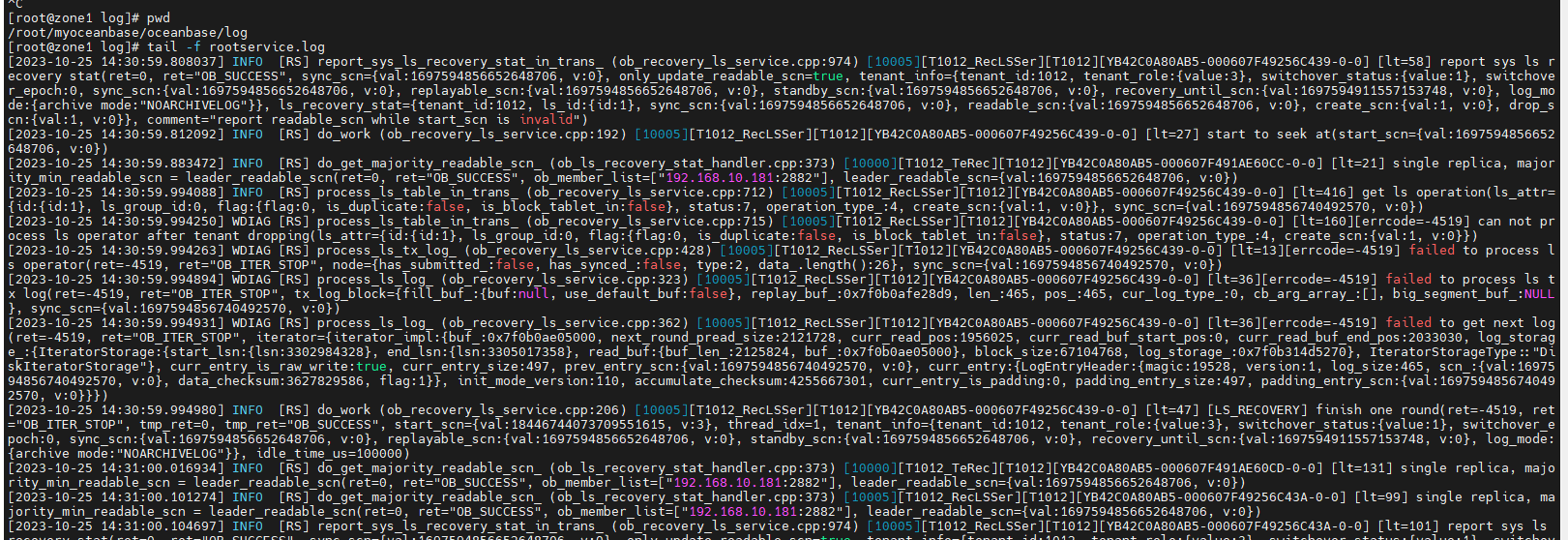

【 使用环境 】centos 7
【 OB or 其他组件 】OB社区版4.2.0
【问题描述】备份了3.5G的数据,在10.18号开始操作恢复,但是10.25号依旧没有恢复完成,资源池配置的是12U4G。看myoceanbase/oceanbase/log/rootservice.log日志还在不停地滚动。这个恢复速度能否提高?
【问题现象及影响】
【 使用环境 】centos 7
【问题现象及影响】
