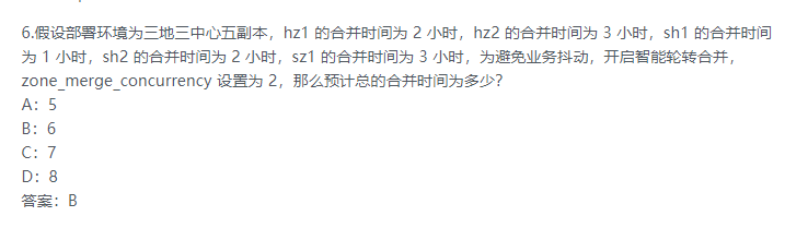

6.假设部署环境为三地三中心五副本,hz1 的合并时间为 2 小时,hz2 的合并时间为 3 小时,sh1 的合并时间为 1 小时,sh2 的合并时间为 2 小时,sz1 的合并时间为 3 小时,为避免业务抖动,开启智能轮转合并,zone_merge_concurrency 设置为 2,那么预计总的合并时间为多少?
A:5
B:6
C:7
D:8
答案:B

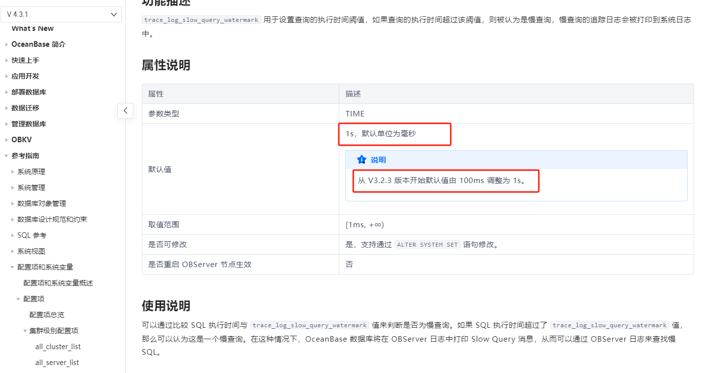

20.trace_log_slow_query_watermark系统参数默认配置为?D
A.100s
B.100ms
C.10s
D.1s

这个是怎么算的,有大佬指点下吗?

由于合并并发参数是2,意思是同时最多只有2个zone进行合并,看作两个进程AB,当其中A进程执行1小时的完成后,可以接下一个,B进程如果是执行3小时,则B完成第一个时,A可以完成2个。
计算整体最短时间,6小时。
