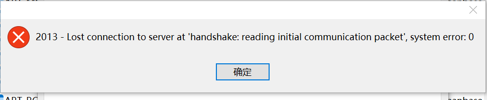

我目前在使用docker for windows安装部署obd,已经部署成功的是mini独立实例,使用navcat工具,链接已经部署好的上述obd实例时,发现只能使用localhost进行链接,使用IP地址进行连接时,连接不上,不知道是什么问题,有没有大神解答一下~

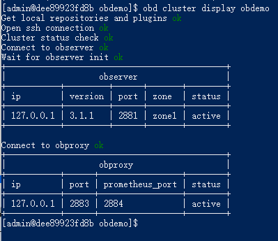

使用obd cluster display 部署名称,命令的结果如下:
证明我使用本机ip来连接,理论上是没有问题的~

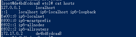

navicat 也是在同一个 docker 容器的吗,麻烦看下 /etc/hosts 里的 localhost 写的是多少
navicat工具不在容器里边,我是在windows上安装了docker,并且开启了linux模式,我的navicat工具是安装在win10上边的,这么说您可以理解嘛?/etc/hosts里的截图如下:

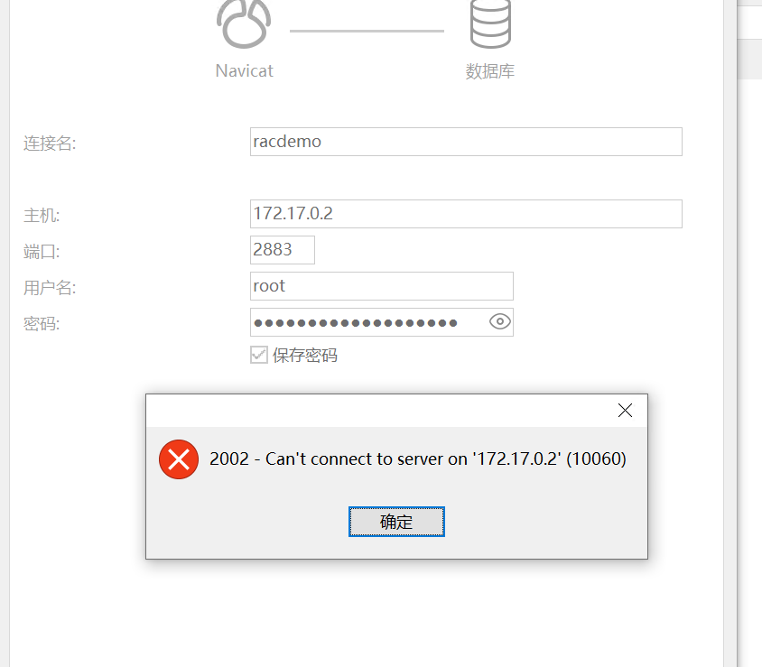

试下用这个返回的 ip:
docker inspect -f "{{ .NetworkSettings.IPAddress }}" racdemo
我想确认下,您最早提到的 ip 连接不行,是说的什么 ip,是 127.0.0.1 吗?
启动 oceanbase 容器时指定它的 ip,应该是可以做到的,可以参考下 docker 的文档:docker network create | Docker Docs
指的是192.168.xx.xx的本机IP,我先试一下您说的这个办法吧
内网 ip 的话我不确定是不是需要进行什么额外的设置,也有可能是防火墙的问题。我这边没有 windows 环境,可能需要您自己参考 docker 的文档试一下了。
