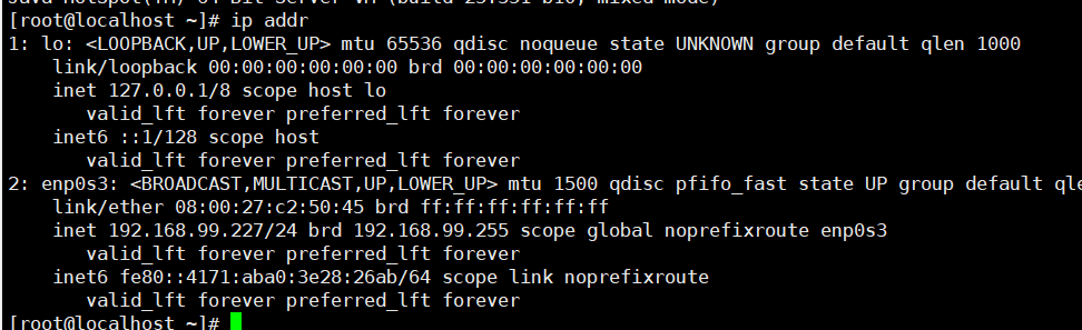

【问题描述】OBD部署预检查报错OBD-2007 本机ping不通本机,而且本机的JDK也检测不到
OBD-2007: 192.168.99.227 lo fail to ping 192.168.99.227. Please check configuration devname

网卡名对吗?默认是devname,ip a看看网卡呢
上一步,更多配置里找下devname 设置下对应的devname(enp0s3)
谢谢,这个问题解决了
