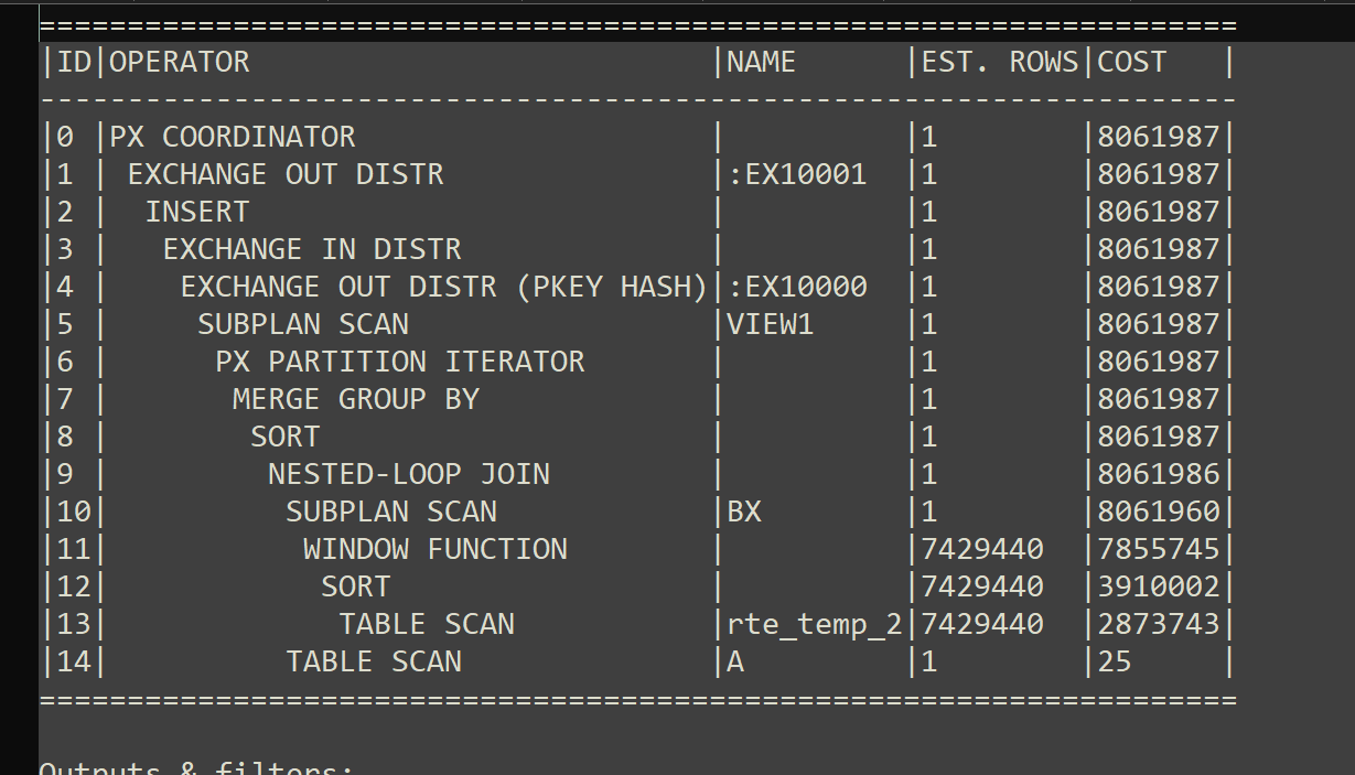

后对执行计划进行分析情况如下:

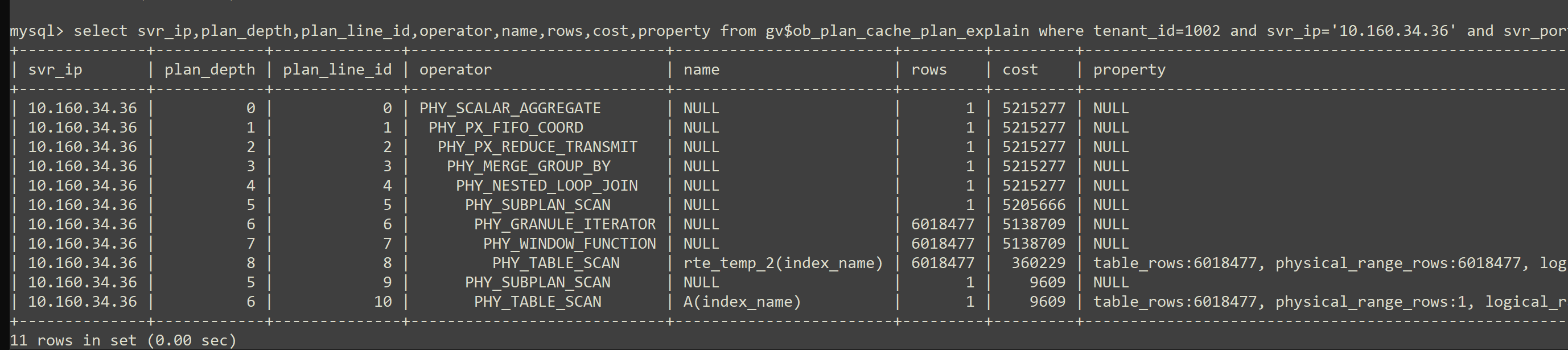

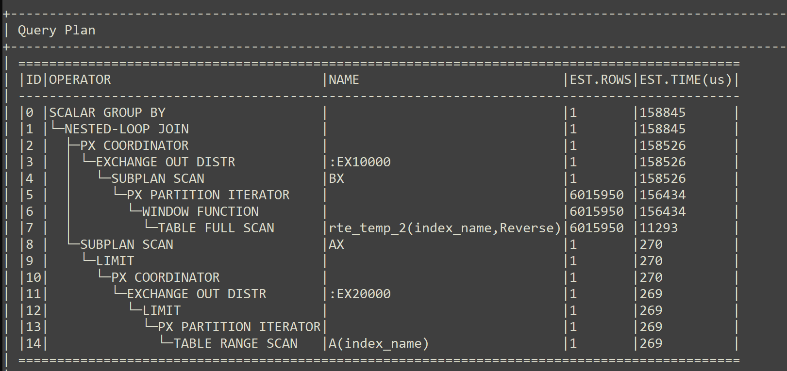

执行计划来看SQL的效率还是不错的,但是实际执行很慢,对问题SQL进行进一步排查:
SQL在实际执行情况下的执行计划为下图所示,可见与预计的执行计划偏差不大,但是为什么耗时很久呢?
OceanBase 3版本执行计划如下:

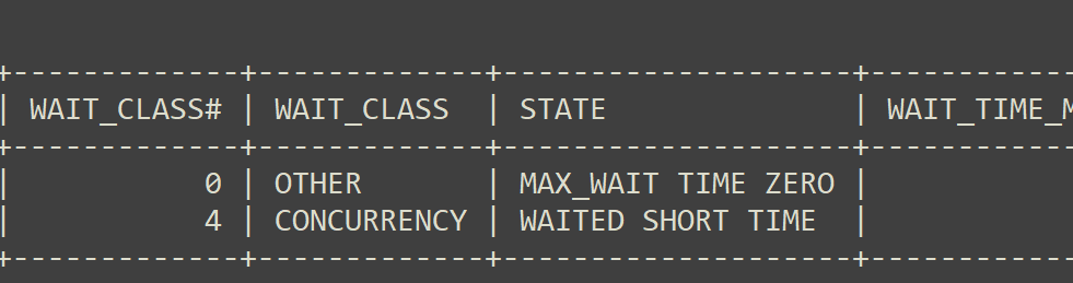

3.sql_audit检查

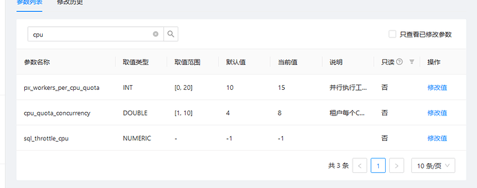

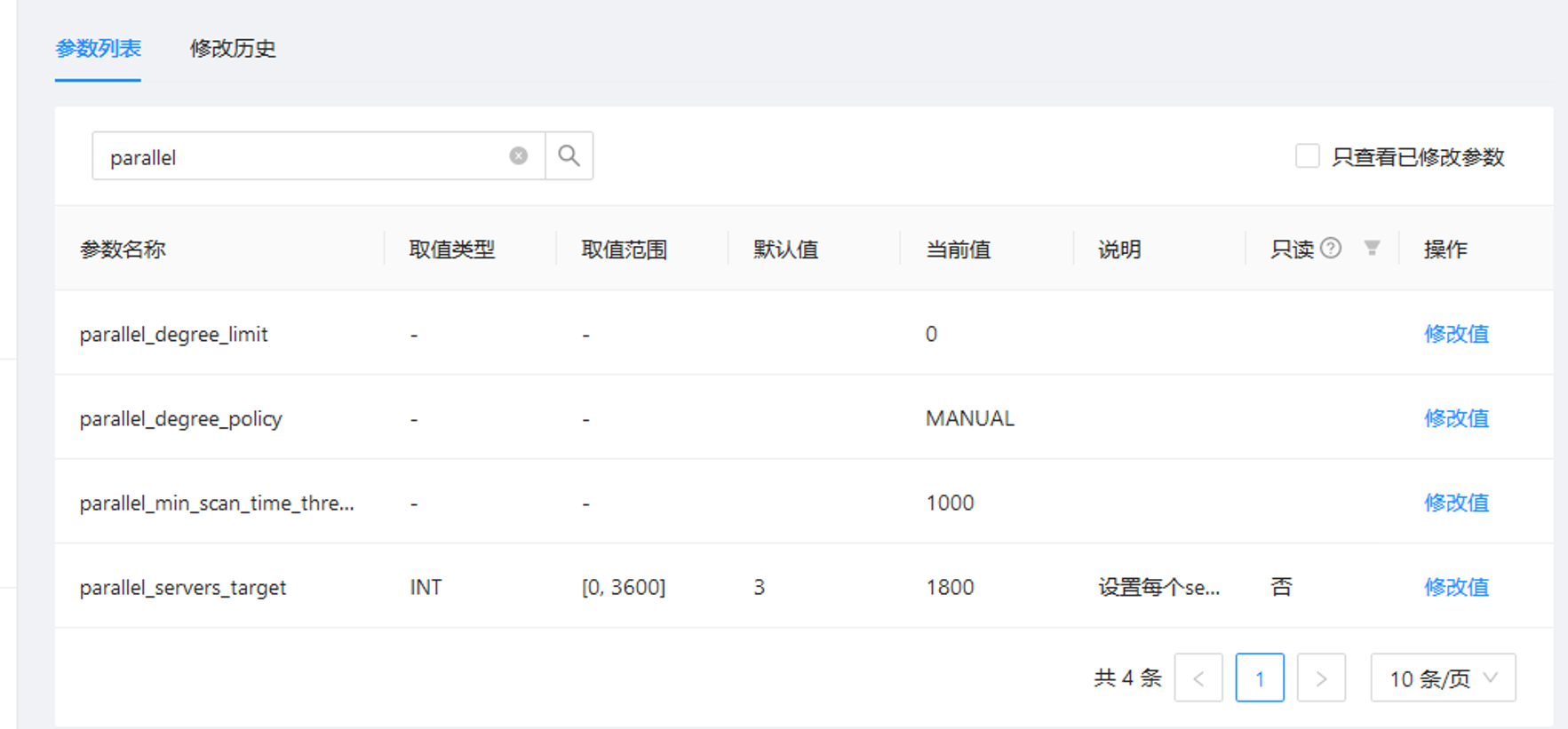

根据SQL_AUDIT的wait_class字段发现sql在执行时处于并发等待状态
于是进行并发相关参数进行检查,并尝试调到并发线程,但是问题仍未解决
由于SQL在使用并行hint的情况下长时间等待无法运行,尝试减少去掉hint进行执行
SQL可以完成执行,但是执行时间仍然很长。

看了一下你给出的3.x和4.x版本执行成功的时长都在 1min40s左右,所以问题是 加了hint之后查询卡住了?
4版本在不加hint的情况下执行时间1min40s左右,加了hint 反而执行不出来;
3版本时,同样的SQL 加hint的执行时间在1秒以内。
现在的问题是好多的sql都是这种类似的情况 ,查询同3版本相比很慢,而且在开并行的情况下,效果似乎更差

时间太久了 有点记不太清了 ,最后是根据ob3.x版本的执行计划,发现sql有merge join的算子,尝试在4.x版本中的sql指定 hint /+use_merge() / 解决问题。
当时的4.2.0版本还有个问题,每晚10点的自动收集统计信息时,分区级别的统计信息不会被收集到,另外统计信息直方图也会不准。
