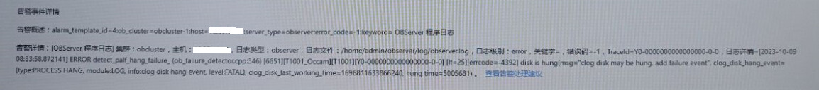

【问题描述】日志盘hang住5秒,导致OB切主,查看DBA_OB_SERVER_EVENT_HISTORY也确实存在对应事件。看相关的参数是 log_storage_warning_tolerance_time 控制容忍时间,超过5秒后标记为坏盘并触发切主。看这个参数名字含有warning,为什么直接标记为坏盘。而不像数据盘一样有两个参数控制: data_storage_warning_tolerance_time、 data_storage_error_tolerance_time;数据盘waring之后恢复正常的话还可以加白。日志盘waring后直接标记为坏盘,不考虑加白么。目前实际看日志盘恢复后已经加白了,好像也没有直接标记为坏盘,这个逻辑可以解释下么,谢谢。
