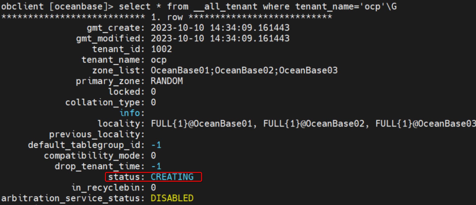

4、通过sys租户查看 ocp租户存在

1、当前sys租户是可以访问的,我理解集群已经初始化结束了,如果集群没初始化好,按道理sys租户是不可能连的上的。ocp连接时提示 Server is initializing,我理解应该是 卡在了 ocp租户的创建上

#11
现在再查下和这个状态 从你的截图里面看到 租户是creating的状态
谐云
#12
2个方案:
1、 黑屏重新部署 : obd cluster redeploy {deployname}
2. 删除 这个ocp 租户 再创建 然后把meta用户根据 日志截图里面的密码创建出来 再执行 obd cluster start xxxxx
推荐先使用第一种 目前ob里面没数据 没风险 比较简单
第二种需要指定资源池 资源参数
