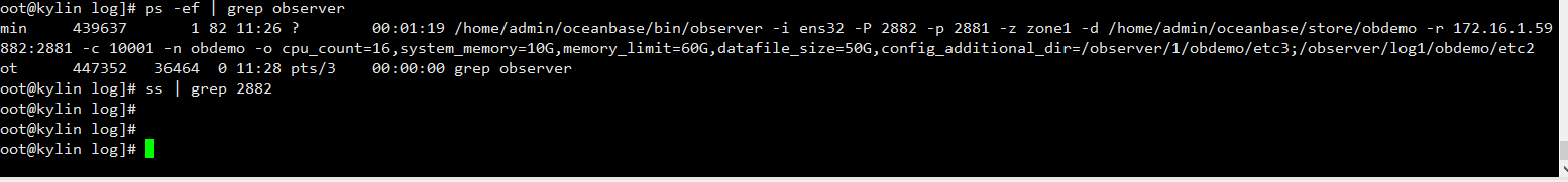

根据你提供的地址,重新初始化,看不到明显的ERROR错误信息,2881 2882端口就是起不来
observer.log一直在打印这些信息
