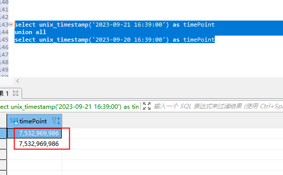

在使用unix_timestamp() 转换时间戳时,单个执行结果没问题,要是使用union all 将两个时间戳联合输出就会出现时间戳不正确的问题。

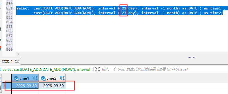

把日期21和20换一下是一个什么结果哪
因为9月没有31号,这里和mysql的行为是一致的
5.7.25-OceanBase_CE-v4.1.0.1 版 是有这个问题。
奇怪的是这个 7532969986 咋来的?

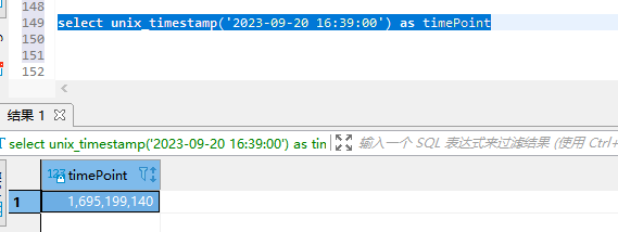

UNIX_TIMESTAMP(‘2023-09-20 16:39:00’) 值是1695199140

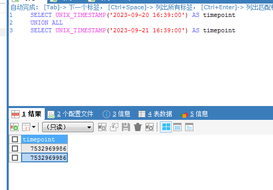

反过来,是这个时间
