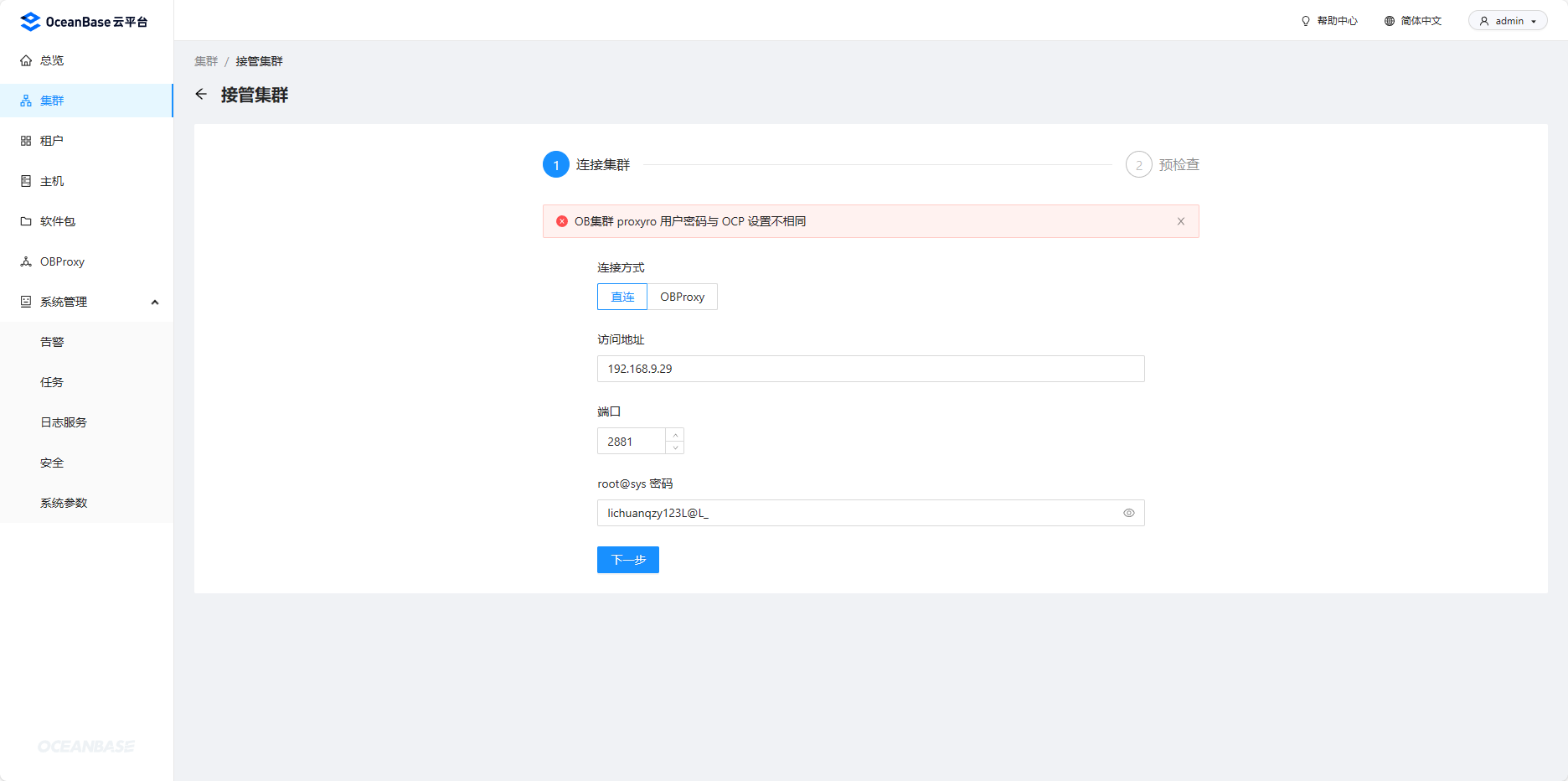

ocp问题(接管报错)
接管集群报错 需要帮忙看看。
具体是哪个 OCP 版本呢,是否还有其他管理的集群,这个用户是 obproxy 来连接 OB 使用的,OCP 管理的集群会自动创建这个用户,但是由于obproxy可以连多个集群,所以要保证密码一致,现在可以确认下当前集群中是否有 proxyro 这个用户,还有proxyro这个用户的密码是什么
4.0.3_BP1,最新的那个版本
无proxyro账号
需要创建一个proxyro的用户
create user proxyro;
set password for proxyro = '*e9c2bcdc178a99b7b08dd25db58ded2ee5bff050';
grant select on oceanbase.* to proxyro;
是在我要接管的那个集群创建还是在ocp这边建?
要接管的集群上
还是提示密码不对呢,是不是要在sys租户建?
是的

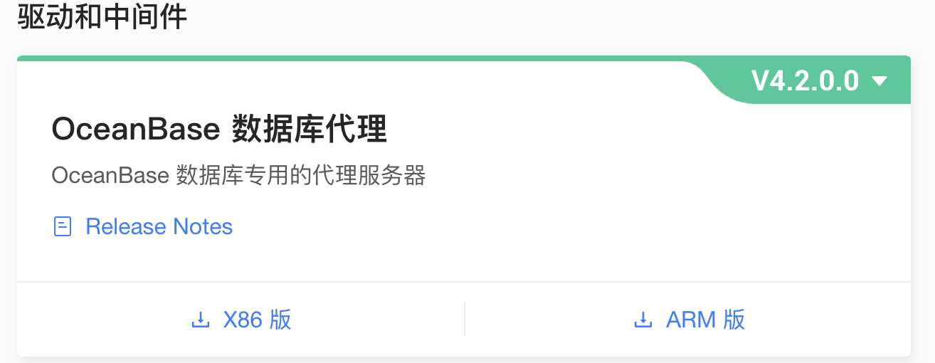

我现在接管过来后发现2883无法用了 2881正常 2883连接报错 Get Location Cache Fail
ocp接管后可以在ocp上重建个可管理的obproxy,关联当前集群。原obproxy可以删除进程和目录。
软件包里面没有obproxy
可以官网上下载,上传到ocp的软件包中。(下载和OB对于版本)
https://www.oceanbase.com/softwarecenter
