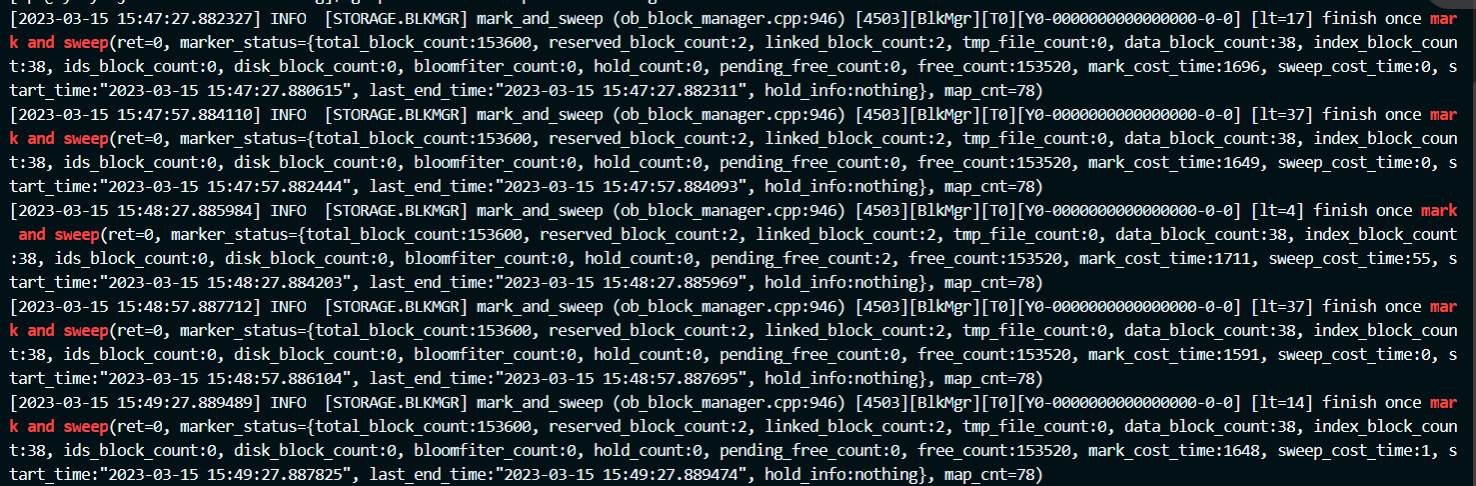

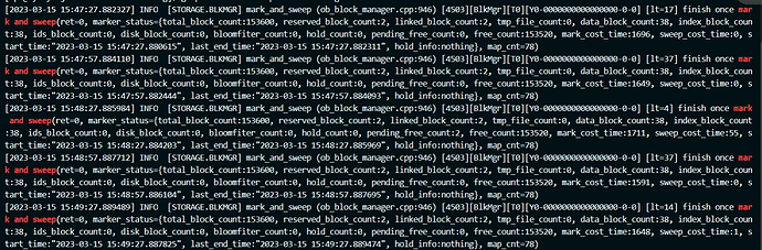

可以在对应异常的observer的日志目录执行下grep ‘mark and sweep’ observer.log*,看下是否是数据块多了,如果是的话是属于正常的
此外在并发度较高的时候,写入buffer的宏块个数容易大于文件写入并发,出现明显的写入放大情况。建议可以上传写信息导帖子里一起分析下,包括版本、原数据大小、现有数据大小、数据压缩情况等。

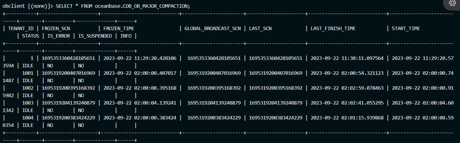

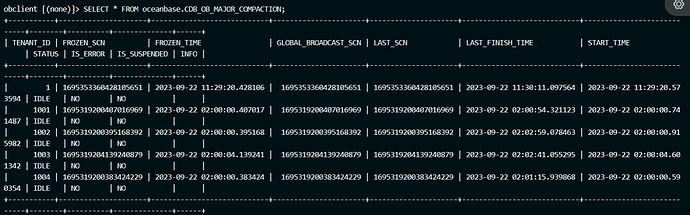

可以看下合并状态,有些情况下卡合并和会出现磁盘使用量明显大于数据量的情况

合并状态是否正常?
正常

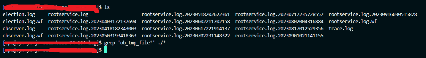

可能是临时文件的写入放大,可以用这个语句统计临时文件宏块利用率,文件名需要自行改下
grep ‘ob_tmp_file*’ observer.log.2023031022* | grep ‘succeed to wash a block’ | grep -o ‘free_page_nums:[0-9]*’ | awk -F ‘:’ ‘{ sum += $2; } END { print "total_page_num = " sum; print "avg_free_page_nums = " sum/NR; print "macro_block_count = " NR }’
需要换成有值的log名,observer.log可能还没有刷对应的日志

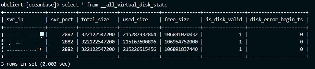

数据有什么问题呢,数据一共就10g左右,实际显示占用了200g
__all_virtual_disk_stat查的数据和原数据量大小的截图麻烦上传下
