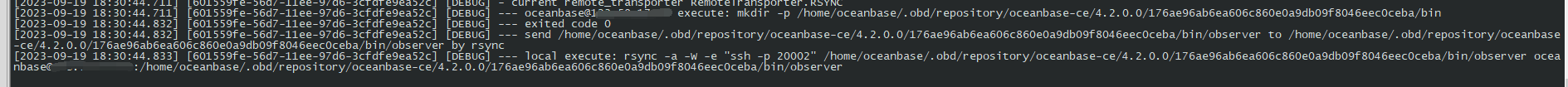

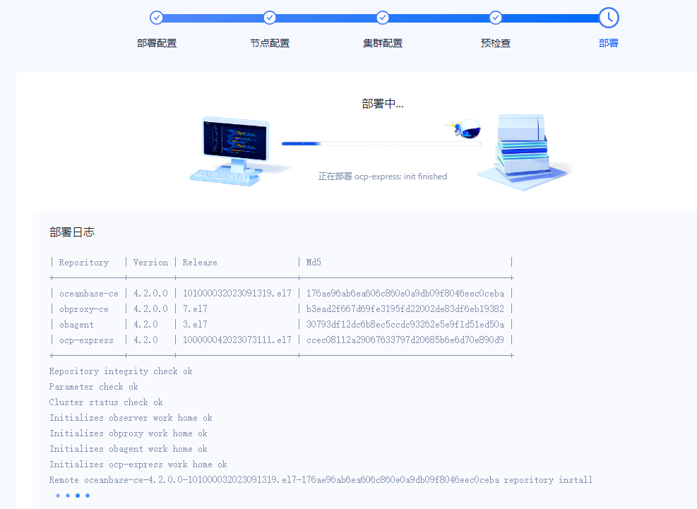

【问题描述】obd 离线安装,一直卡着不动,去别的机器查看,rsync 已经传完了
【复现路径】
【问题现象及影响】
节点上的截图,binary已经传完了
obd.log (235.6 KB)
【 使用版本 】4.2.0.0-101000032023091319
【复现路径】
【问题现象及影响】
obd相关日志上传一下。
传完了
手动执行验证下,看下是不是ssh有问题。
rsync -a -W -e “ssh -p 20002” /home/oceanbase/.obd/repository/oceanbase-ce/4.2.0.0/176ae96ab6ea606c860e0a9db09f8046eec0ceba/bin/observer oceanbase@192.168.5.53:/home/oceanbase/.obd/repository/oceanbase-ce/4.2.0.0/176ae96ab6ea606c860e0a9db09f8046eec0ceba/bin/observer
