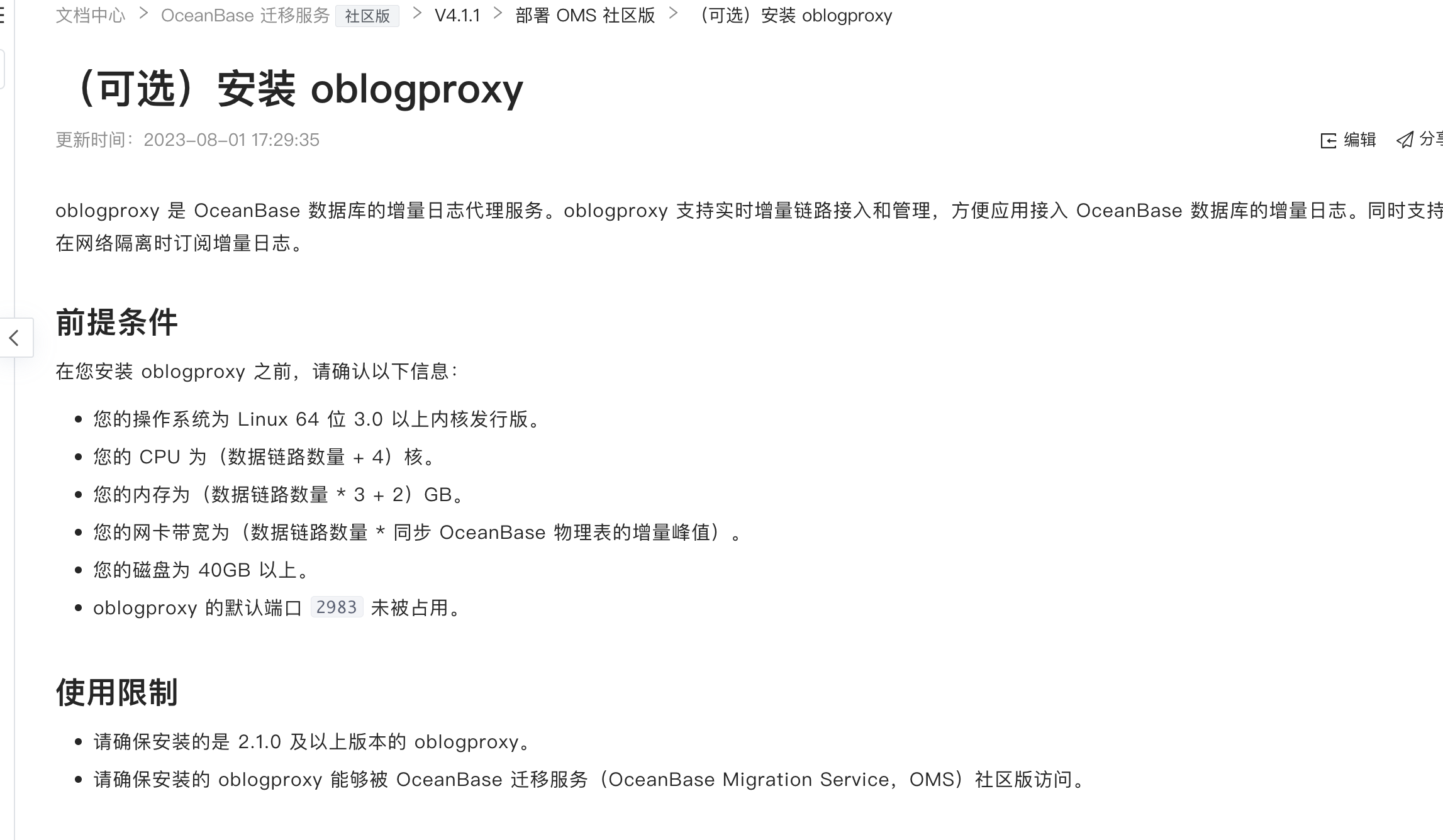

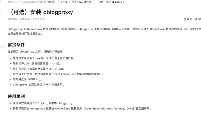

麻烦试试更换2.1.0版本的obproxy: OBproxy官方文档
没有这个版本的安装包
