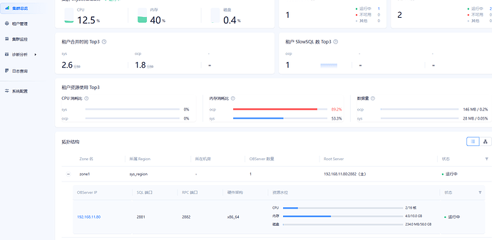

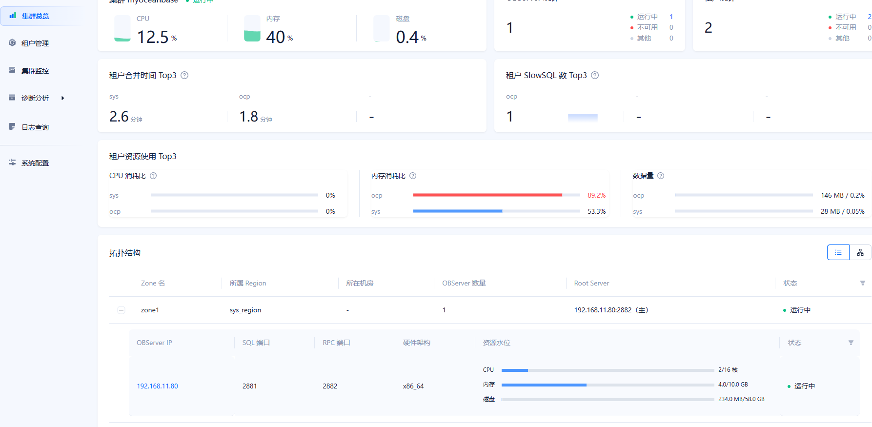

单机测试实例,安装后磁盘被占用98% 100G,clog sstable 占用空间大分别为38G、58G
【问题现象及影响】
【 OB or 其他组件 】demo
【 使用版本 】4.2.0
【问题现象及影响】
不太明白想问什么,block_file是个预分配的文件,肯定是要占用一大块空间的
你可以先了解一下相关内容。sys租户会占用资源的
已经说的很清楚了,就是clog 和 sstable占用磁盘空间,我当前准备导入一部分数据,比如10GB是可以的对吗?
可以
好的,谢谢你的回答
ob的磁盘都是预分配的,实例初始化完就会生成一个很大的文件,然后在文件里面追加写
正常的 ob采用的是预占用磁盘空间方式 datafile_size( 不支持调小) 和 log_disk_size 控制数据盘和日志盘大小
在obd web部署可以选择最大占用和最小占用,也可以通过修改这俩个参数进行调整
