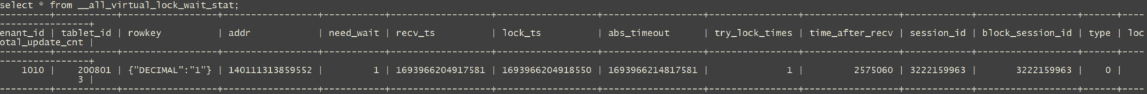

可以查询__all_virtual_lock_wait_stat,但是对于远程执行的事务不会出现在这里。
构造了行锁之后__all_virtual_trans_lock_stat这个视图查询也为空
这张表可以理解在4.2之前的4.x版本还没用到
这张表里的block_session_id维护是有问题的哈,也因为这个,目前gv$ob_locks里暂时还没维护session_id
